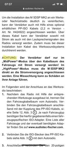

ich bin neu hier und weiss nicht wie das Forum genau funktioniert aber hätte eine Frage:
ich bin grad dabei in meinem Golf 7.5 die MATCH 5DSP MK2 + Subwoofer Audison APBX 10 DS zu installieren. Der DSP Verstärker wurde mir von ARS24 im High-Power Modus ausgeliefert. Die behaupten (auch auf deren Webseite ist das mehrmals zu lesen) dass das beim Golf geht ohne dass man einen neuen Plus Kabel von der Baterrie ziehen muss. "Der Power Quadlock im Golf verfügt über einen Dicken Plus und Minus Kabel ab Werk"...
Ich bin immernoch da etwas skeptisch.
Ich würde sehr gerne eure Meinung dazu lesen! Hat das jemand hier schon gemacht? Ich möchte mich nicht mit Kabel vom Motorraum ziehen auseinandersetzen da mein Golf noch unter Werksgarantie ist...
Ich denke, wenn ich nicht dauerhaft die Musik "aufdrehe" (was ich auch fast nie mache) dass das tatsächlich so mit Originalkabelbaum vom Golf schon gehen wird.
Freue mich über euren Antworte.

Hallo
Ja, das ist richtig so.
Du brauchst kein neues Stromkabel legen.
Gruß Bernd

Ein Blick in die Bedienungsanleitung hilft manchmal.

@Sam-one schrieb am 31. Dezember 2020 um 07:38:44 Uhr:
Geil, danke für die Antwort!!
Grüße Marko
Die Bedienungsanleitung ist nicht immer "Blind" zu folgen. Sowas müssen die von Audiotec Fisched doch schreiben, damit sie rechtlich abgesichert sind. Schließlich gibt es ja Leute die auf 2.5qm Kabel 1000W treiben wollen sowie Leute die Wasser aus Häusliche Klimaanlage trinken - da steht es in der Anleitung "Kondenswasser ist kein Trinkwasser". ?? Also gegen solche muss man sich immer als Hersteller absichern. Das war aber nicht meine Frage, denn ich kann ja schließlich lesen.
Meine Frage war ob jemand in dieser Situation schon war und ob das so bei ihm/ihr funktioniert hat.
Das schreiben die weil sie wissen wie ihre Produkte am besten funktionieren.
Und es gibt sicherlich genug "Carhifibastler" die dann auf Audiotec Fisher schimpfen was die da für einen Scheiß verkaufen.
Rechne doch mal selber nach was Du für eine Leistung abforderst und was die Leitung (Sicherung) hergibt.
Auf der einen Seite sparen wollen, dann aber nörgeln wenn 2 Volt zum Verstärker "verlorengehen" und der Bass nicht so richtig rüberkommt.
