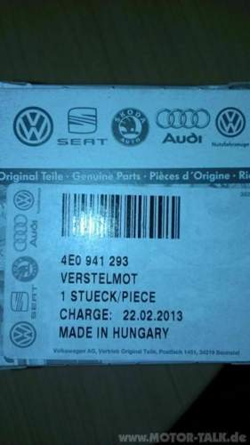

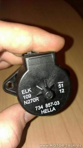

Hi again,
also ich habe jetzt jemanden gefunden, der mir den Stellmotortausch evtl. machen möchte. Demjenigen werde ich heute Nachmittag mal auf den Zahn fühlen, ob ich ihn an mein Baby ranlassen soll oder nicht 😉
Jetzt habe ich auf Ebay mal nach den Stellmotoren gesucht. Kurz zur "Passgenauigkeit" des Stellmotors, ich nehme an dass nur der Stellmotor aus einem Facelift-4B ohne V8 oder Allroad bei mir passt, richtig? Es passen also folgende Stellmotoren NICHT:
- Allroad
- V8
- Skoda (??)
- VFL
Außerdem: Gibt es einen Unterschied zwischen Fahrer- und Beifahrerseite?
Welche Teilnummer hat der Stellmotor Fahrerseite im BDH BJ 2003?
Gefunden habe ich, wenn ich nach folgenden Kriterien gehe, "nur" diesen einen Stellmotor:
http://www.ebay.de/.../181174630427?...
Was meint ihr dazu?
Da kann ich nix zu sagen ob der passt. Du kannst etwa die Auditeilenummer ablesen oder sie bei Audi erfragen. Bin mir sehr sicher das der Motor links und rechts passt. Meiner sieht anders aus. Könne also stimnmen was du sagst. Ich habe nen v8.
Alles klar. Muss sowieso mal meinem Freundlichen auf den Zahn fühlen wegen Rost. Ich hoffe der rückt dann auch die Teilenummer von dem Stellmotor raus.
So, den Stellmotor für 72 Euro nun beim Freundlichen bestellt. Die 20 Euro mehr für ein Neuteil sind es mir wert, bei Ebay kosten die Dinger so um die 50 Euro.
