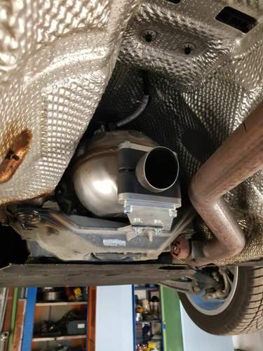

Ich habe das in meinen 2.0 TDi verbaut.

Wo hast du denn den Lautsprecher verbaut?
Möchte den so verbauen, dass man ihn bei einer Verkehrskontrolle nicht gleich sieht.
Direkt hinter dem Getriebe.
Geht nur wenn du keinen Quattro hast.
@steff0083 schrieb am 3. März 2020 um 05:09:44 Uhr:
Danke für den Hinweis mit diesem aufschlussreichen Foto!

Habe die Halterung selbst angefertigt (Alu).
Habe die Steuergeräte unter dem Sicherungskasten verbaut.
Bin durch Lenkmanschette zum Lautsprecher nach aussen gegangen so war der Aufwand nicht sehr groß.
Habe auch einen zusätzlichen Schalter zum ausschalten des Lautsprechers verbaut.
