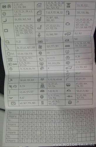

Den Sicherungsbelegungsplan habe ich jetzt leider nicht zur Hand.
Hier ist der Sicherungsplan, ich hoffe du kommst damit weiter. =)
Sicherungen-e9x
@erbsensuppe67 schrieb am 10. August 2022 um 22:25:32 Uhr:
Welche Nummer ist es jetzt genau?
Probier einfach alle durch! Dann weißt du auch, ob sonst was faul ist.
(Sagt einer, der gerade am e39 verzweifelt)
