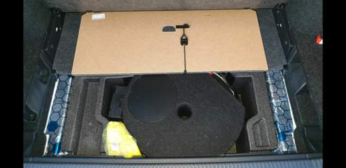

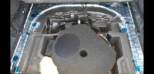

Ich habe nachträglich ein axton aktivsub in reserveradmulde reingeworfen (diese davor mit alubutyl verkleidet da der Boden doch sehr dünnes Blech ist).
Ergänzt meiner Meinung nach recht gut die standard-tröten und lässt sich definitiv "hören" 😉

Angeschlossen hab ich am high-input des subs, sprich über quadlock adapter das Signal der frontlautsprecher direkt abgegriffen (hat mir das remote thema erspart).

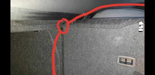

Das schwierigste war in meinen Augen das Gefummel mit Plastik-Verkleidungen, hab im anderen Topic hier bereits berichtet wie mir die seitenverkleidung abgerissen ist 🙂 war aber halb so wild, für 23€ Lehrgeld konnte ich neues originalteil auftreiben.

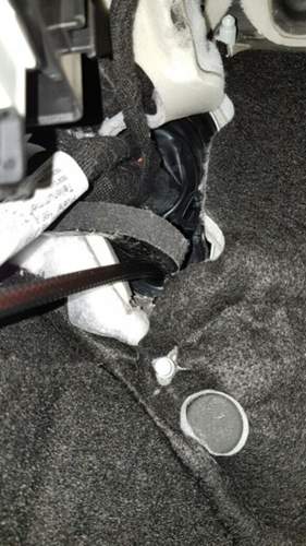

Hier ein paar Fotos die bei der Arbeit entstanden sind. Leider hab ich keine vom quadlockadapter gemacht, dafür müsste ich wieder Handschuhfach extra ausbauen. Den hab ich wie gesagt die kabel der vorderen Lautsprecher einfach nach hinten gelegt (Stecker wurden natürlich am adapter-kabelstrang angebracht und nicht am Fahrzeuganschluss).

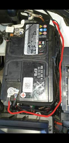

Masse & pluskabel links am fahrzeug aus dem Motorraum in der seitenverkleidung nach hinten geführt, weil Masse im Kofferraum schwierig ohne schleifen/bohren zu finden war, lautsprecherkabel rechts (vom Handschuhfach wo das infotainment Modul sitzt)

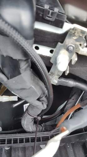

Innenraum Stoepsel fuer den fahrzeugspezifischen Kabelbaum im fussraum Fahrerseite wurde fuer stromkabel auch benutzt, kommt man direkt hinter batterie unten raus.jpg

Und so siehts hinten aus, Nutzung des variablen Bodens ist nach wie vor gegeben, was mir ebenfalls wichtig war
