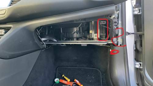

Wollte mein AXTON A592DSP anschließen - wo sitzt denn der Anschluss zum Steuergerät der Radioeinheit?
Komme ich da ran ohne das Display etc auszubauen?
Ja kommst du dran.
Du kannst das unter dem Handschuhfach abnehmen.
Hol dir am besten den Adapter PP-AC 52A dann brauchst den Kabelbaum nicht auseinander nehmen.

Wo sitzt das Radiosteuergerät denn? Ich finde nur das der Boardnetzspannung links unten Beifahrerseite, siehe Bild im Anhang (btw, das Bild ist hier aus dem Fred da ich zu faul war runter zu rennen).
Die Einheit ist rechts und es ist der grüne große Stecker.
Schau mal auf Seite 7 da ist ein Bild von mir.
Da sieht man auf der rechten Seite diesen Metallstab da ist die Einheit dran geschraubt.
Leg dich unter das Handschuhfach und schau nach oben da siehst du die Stecker.

Also Einbau hat mit deiner Positionsbeschreibung 5 min gedauert 🙂 DANKE
