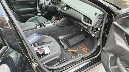

Heute hat mein Insignia endlich besseren Sound bekommen!
Nach sehr viel erfolgloser Onlinerechere bezüglich Powerkabel verlegen, Audiosignal abgreifen, Lautsprecher wechseln usw. habe ich es jetzt mit folgenden Komponenten geschafft:
Endstufe: Audiotec Fischer Helix Match PP82DSP
Adapter und Kabel: PP-AC 52A, Helix MATCH Kabelsatz PP-ISO5
(Dazu noch eine zweite Endstufe für den Subwoofer)
Die Match-Kabel schließt man ganz einfach unterhalb des Handschuhfachs an und verlegt das Iso-Kabel in den Kofferraum. Das Powerkabel ließ sich auch überraschend leicht verlegen. Im Fahrerfußraum oben links neben dem Lenkgestänge ist ein herausstehender „Gumminippel“. Den kann man abschneiden, durchstechen und das Kabel durchführen. Beim 1.5er Benziner kommt man im Motorraum direkt hinter dem Kühlflüssigkeits-Ausgleichsbehälter aus.
Nach dem ersten Einstellen der Anlage (Pegel, Frequenübergänge und Laufzeitkorrektur) klingt alles schonmal ganz ordentlich. Schöne Bühne und deutlich stärkerer Bass.
Es ist also mit wenig Aufwand möglich das Soundsystem des Insignias nach seinen Bedürfnissen anzupassen.
Noch leichter wäre alles mit der Helix Match PP62DSP und einem Match Subwoofer. Da müsste man nichtmal ein Powerkabel verlegen.
Audiotec Fischer hat hier echt ganze Arbeit geleistet. Die Radioeinheit vom Insignia merkt anscheinend keinen Unterschied.
Als nächstes werden die Türen gedämmt und neue Lautsprecher verbaut.
Habe gestern die Türen in Angriff genommen. Dachte erst, dass das unmöglich ist aber das Demontieren der Türverkleidungen war einfacher als gedacht. Wie beim alten Insignia ist eine Schraube am Entriegelungshebel hinter einer Blende, zwei ganz unten und zwei offen unterhalb des Zuziehgriffs. Das wieder Montieren war die Hölle.. Nach dem Entfernen der Schrauben muss man unten nur mal feste ziehen. Die blauen Clips die in der Türe bleiben, muss man herausfriemeln und wieder in der Türverkleidung befestigen.
Andere Hochtöner machen unfassbar viel aus!
Verbaut habe ich das Eton 160 RSE im aktiven Betrieb ohne Weiche.
Lautsprecherkabel verlegen ging auch ziemlich easy. Einfach unterhalb des Steckers durchführen.

Der Verstärker ist unter dem Beifahrersitz. Einen von den beiden Luftauslässen unter dem Sitz habe ich zugepickt, damit der Verstärker nicht direkt geheizt wird.
* Fummelei beim Wiedereinbau der Türverkleidung (vor allem vorne): man muss zuerst die Metalstifte die die Dichtungsleiste beim Fenster festhalten abmontieren und direkt in die Tür reinstecken. Die Dichtungsleiste drauf. Dann lässt sich die Türverkleidung relativ leicht wieder "reinklicken".

@MarioGG ganz schöne Arbeit hast du dir da gemacht. Hast du die Türen auch gedämmt oder nur die Lautsprecher getauscht? Ließen sich die Hochtöner einfach 1:1 tauschen oder musstest du die Stecker ändern?
Die Türen habe ich nicht gedämmt. Werde ich eventuell im Frühling machen wenn es wärmer wird 🙂
Die Hochtöner lassen sich einfach tauschen - bei den Eton-Boxen sind entsprechende Adapter dabei.
Zu den Lautsprechern ist zu sagen, dass sie nicht so tief sind wie die original-Lautsprecher. Sind also leider nicht passgenau. Dadurch breitet sich der Schaal zwischen der Türverkleindung und dem Lautsprecher aus. Ohne Hochpass-Filter hat die ganze Tür oder genauer gesagt die Türverkleidung ordentlich gedröhnt - nicht zu gebrauchen!
Mit dem Hochpass-Filter bei 70Hz aber kein Problem (die Bässe kommen ja vom Subwoofer)

Mein Handschuhfach bekomm ich nicht raus. Wie ist der Trick? Habe die Schraube oben mitte + hinter der rechten Airbag Schalter Klappe gefunden, und im oberen-mittleren Bereich die Haken rausgehebelt. Es hängt unten.
Hast du hinter dem Handschuhfach oder Radio einen möglichen Einbauplatz für die kleine Endstufe gesehen?
Danke dir!
@rockopaPP da habe ich die Anleitung gefunden bez. Handschuhfach die mir geholfen hat: https://www.insignia-b-forum.de/index.php?...
Ich habe mich entschieden den (ebenfalls recht kleinen) Verstärker unter dem Beifahrersitz zu platzieren. Ich habe ihn nicht mal befestigt. Er liegt nur rum. Woanders war imho zu wenig Platz.
