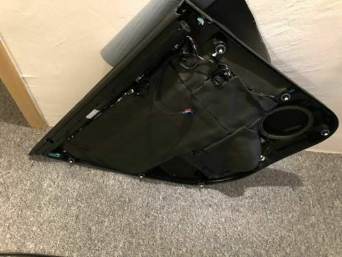

Also ich habe mich an diese Anleitung gehalten:
https://youtu.be/sFKWKkTN4yA
Das Material was ich verwendet habe kann man den Bildern entnehmen. Von dem Material habe ich noch was übrig, reicht also auf jeden Fall!
Pro Tür sollte man 1-2h einplanen.
