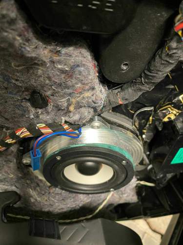

Die Front läuft nun vollaktiv. Das zweite LS Kabel ist in die Türstecker mit Originalersatzteilen eingepinnt.
Die MT vorne sind ersetzt mit Steg SQ35C. Die sitzen auf eigends gefrästen Aluadaptern. Da noch Luft war hat der Einbauer Keile gedruckt um die MT anzuwinkeln.
HT sind geblieben. Die laufen jetzt ab 4.750Hz und endlich ohne Gebrüll

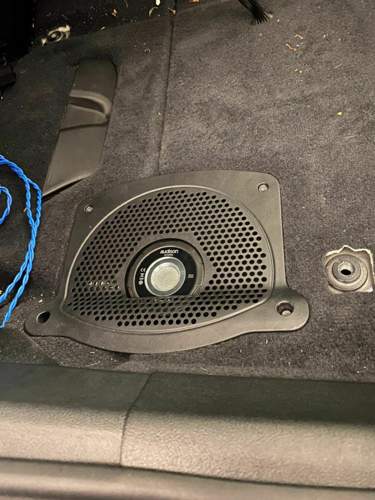

Untersitzwoofer sind ersetzt mit Audison 2Ohm. Die BW haben 6 Ohm. Die sind vom Klang wirklich gut ABER sie passen vom Charakter nicht zu den

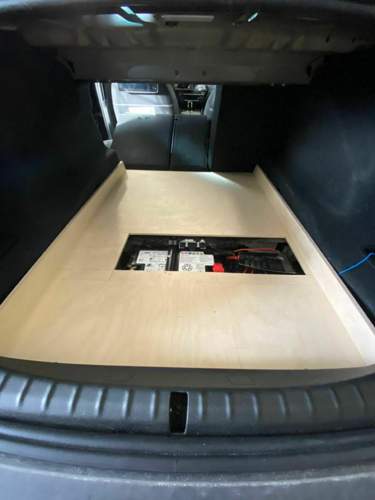

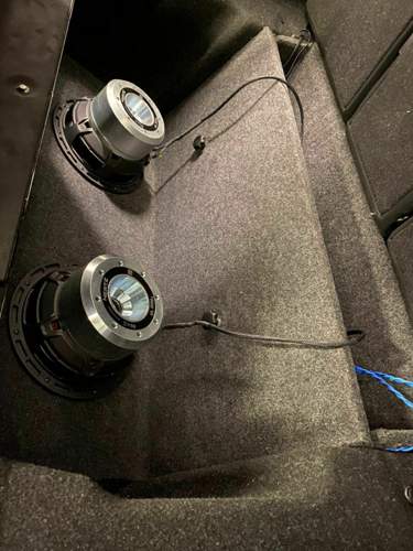

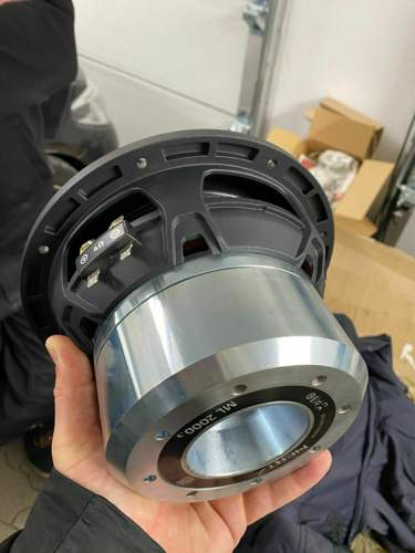

2 Mille Legend ML2000 Woofern im Kofferraum. Die Dinger spielen knochentrocken und präzise... Hammer.
Endstufen sind drei Mosconi PRO 4/10, die Legend laufen je gebrückt an zwei Kanälen.
