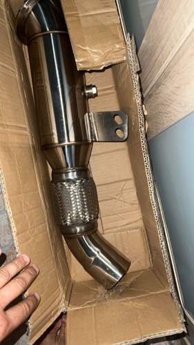

Downpipe
@BMW540MPOWER schrieb am 9. September 2024 um 09:10:39 Uhr:
Downpipe
Was ist das für eine? Mit Kats / ohne? Von welchem Hersteller?
Meines Wissens gibt es derzeit keine Downpipe, die für den mit-OPF-Motor passt. In den USA gibt es viele, die jedoch nur für die US-Version passen, da die keinen OPF montiert haben.
Und in die originalen DPs passt auch kein Standard-Metallkat aufgrund der Form der Original-DPs.
