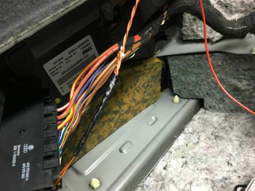

Mich würde interessieren wie ihr die Steuergeräte eingebunden habt in den Can Bus . Da ja beim 4 F kein Plug und Play möglich ist . Wo habt ihr die Signale hergenommen ??
Ich habs direkt am Parkbrems Steuergerät abgegriffen. Da liegen Can-Antrieb und Klemme 15 ja schon. Also Leitungen etwas abisoliert, und die anderen mit angelötet.
Du kannst aber auch an einen Can Trennstecker gehen.

Grüßt euch alle Audi-Fahrer.
Ich fahre einen A6 4F 2,7 TDI von 2010 Limousine.
Ich habe mir auch eine gebrauchten Sound Booster gekauft.
Was mich jetzt interessiert wo ich die zwei Can Bus Kabel anschließen muss. Ja ich habe schon gelesen hier dass man an Parkbrems Steuergerät anschließen kann.
Hat zufällig mal ein Bild davon wie das aussieht.
Danke
MfG Johannes
Hey zusammen. Anbei Bilder von dem Abgriff am STG Parkbremse.
19887158-2af4-4571-bce5-0cc07dd0f9f1
12aa0392-ff27-4572-9757-a5d8713b1cd0
61c65a70-3f36-400c-becc-43a84cf7849e
+2
Ich bedanke mich sehr für so schnelle Antwort??
Kein Thema :-)
