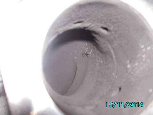

da sollte die Drosselklappe aber schön verkokt sein
ja Rosi, das ist sie. Hier mal ein Foto aus der Ansaugbrücke, Die D-Klappe ging nicht mehr richtig auf, bzw klemmte.Ich habe aus der Ansaugbrücke bis zu einem cm Dreck abgekratzt😠. Ich mache das AGR jetzt dicht, dann atmet er nur noch reine Luft.😉
