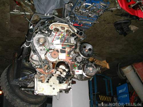

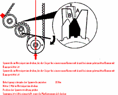

Mach doch einfach mal ein paar gute Bilder vom OT deiner Kurbelwellune und der Nockenwelle und stelle sie hier rein. Dann kann man dir effektiv helfen.
Hallo!

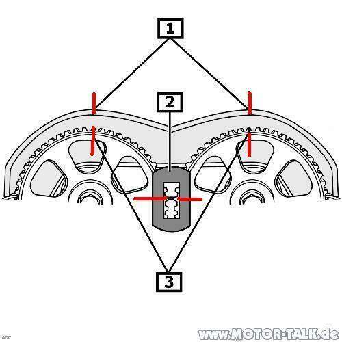

schaue dir Bitte das KW-Rad des ZR an !
dort sind 4 Befestigungsbohrungen mit M8-Gewinde vorhanden!
2 M8-Gewinde müssen genau senkrecht nach oben zeigen,dort ist der OT.
wichtiger wie die beiden oberen Markierungen der Nockenwellen zu den beiden
`Strichen`ist die Tatsache,das sich die beiden `Striche` auf den NW-Rädern oben
genau gegeneinander stehen müßen!
die oberen `Striche`der NW-Räder sind etwas für Grobmotoriker,die beiden`Striche`
auf den NW-Rädern die sich genau gegenüberstehen müßen sind etwas für
Feinmotoriker !
falls sich die Markierungen nicht genau gegenüberstehen,muß man die WAPU lösen und
etwasverdehen,um die `Striche` dahinzubekommen(neuer O-Ring oder neue WAPU)!
man verändert die exakte Stellung der NW zur KW damit,geht nur an dieser Stelle.Feinmotorik,grins!
wenn der ZR gespannt und der Motor 2 mal gedreht ist so kann man die Riemenscheibe provisorisch  heften mit 2 Schrauben und die Markierung auf der Riemenscheibe zum
prüfen noch einmal  nehmen,auf OT muß die kleine Kerbe in der Riemenscheibe zu einem Nadelstift der genau aus dem Motorblock
(nähe Klimakompressor,Spannrolle Keirippenriemen) rausteht,in einer EBENE stehen
(auf den Bildern ist der Zeiger und die Stellung der WAPU mit  grün-roter Farbe markiert,
Pfeile und Kreise).
den Rest siehst DU auf den BIldern!
Motor zum drehen immer in Drehrichtung drehen,von vorne(Kühler) gesehen immer in Uhrzeigerrichtung!

Spannrolle-spannen-zr
Zahnr-2

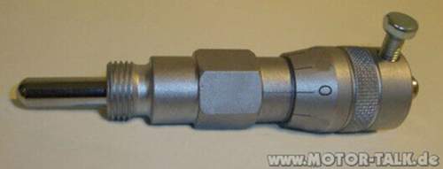

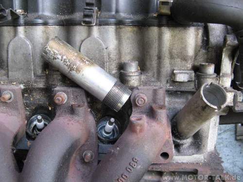

Es handelt sich hier um den X20SE, der hat die Kerzenlöcher mit zusätzlichen Schutzhülsen, die auch noch hinderlich sind, seitlich schräg im Kopf.
Denkbar ungünstig um den OT des Kolbens zu bestimmen.
Geht am besten mit einer schlanken schraubbaren OT-Finderschraube, mit der kann man den Ventilen nicht zu nahe kommen.
Kann man sich mit einer entkernten Kerze, in die ein Gewinde geschnitten wird und eine vorne abgerundete Gewindestange eingedreht wird, ganz schnell selbst machen.
Ot-suchschraube
X20sekerzenhuelsen-beim-x20se

Die Hülsen der Zündkerzen abmachen beim raus / reindrehen auf die Idee bin ich gar nicht gekommen.
Mit was drehst Du die raus und wie stark ziehst Du sie dann wieder fest?

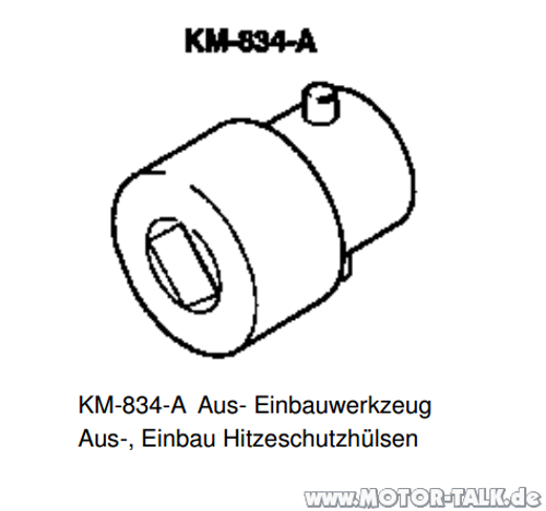

Eine recht genau passende Nuß innen reinstecken, und dann mit einer Zange und Lappen, oder ner Kettenzange (Ölfilterschlüssel) die Hitzeschutzhülsen rausdrehen.
Oder wenn man hat, mit dem Spezialwerkzeug dafür, lassen die sich meist mehr oder weniger leicht lösen.
(Man kann, wenn gar nichts hilft, auch ein Loch durch bohren und sie dann vorsichtig mit einem Schraubendreher lösen.)
Genau so zieh ich sie auch wieder an, mit Nachdruck aber nicht brutal, genau gesagt, mit 25Nm und natürlich mit Keramik Montagepaste.
