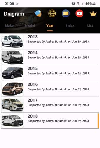

Es gibt so eine App "Carmin" wo man vieles findet,
Für alle möglichen Marken,
Technische Daten,Schaltpläne , wo welches Teil sitzt und
DTC/FC.
Ist zwar Englisch, aber es geht und nervt mit Firefox nicht,
Werbung noch nie gesehen.
Man muß sich da nur Reindenken!
Die Vollversion benötigt man nicht!!!
MfG
