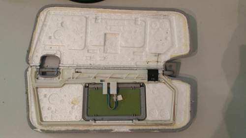

Nachdem ich den alten Pampf raus gekratzt und mit Alkohol alles sauber hatte, konnte ich das ganze Ausmaß der spahnenden Beschädigung sehen. Die Buchse hatte den größten Schaden.
Ich hab des mit Würth HHS 2000 Spay eingesprüht und alles wieder montiert.
Das HHS 2000 ist am Anfang so ne Art WD40. Also recht dünnflüssig. Allerdings verdunsten dann nach 10min die meisten flüssigen Bestandteile und es bleibt eine zähe klebrige Schicht aus druckbeständigen Schmierfilm da.
Davon erhoffe ich mir, dass es weder zu Verunreinigungen durch Auslaufen kommt, noch das dieser Schmierfilm wieder verschwindet.
Zusammengeklebt habe ich das EPP Formteil mit Industriesekundenkleber über Nacht.
Heute früh montiert.
Im Moment gehts.

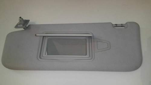

Sonnenblende ist sehr schwergängig. Was tun?
So dann fang ich mal an.

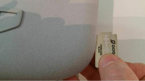

Nach dem Ausbau der Blende, was durch lösen von 2 lächerlichen Schrauben getan ist, beginnt der für mich schwierigste Teil. Das öffnen der Blende. Das Innenleben ist aus EPP (Styropor ähnlich) geschäumt und ca 5mm innerhalb des Randes auf einer Breite von 4 bis 5mm mit einem gelben Klebstoff (Pattex ähnlich) verklebt.
Da ich im weder im MacGyver Koffer noch in der Werkstatt einen Satz Skalpelle habe, hab ich mir bei Drogerie Müller schnell noch eine Packung Rasierklingen geholt.
Leider sind die Dinger ein bischen zu dünn und instabil um damit großen Druck auszuüben. Außerdem haben die Klingen auf beiden Seiten. Das Festhalten und schneiden muss daher unter äußester Konzentration erfolgen, damit ich mich nicht verletze.
Ich war mir auch ein bischen unsicher, wie tief ich schneiden muss. Am Schluss hab ich die Rasierklinge mit einer Grippzange festgehalten und konnte die Blende öffnen.
