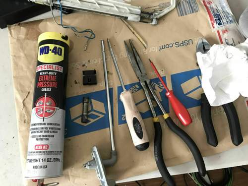

WD-40 ist so ziemlich das letzte was hier was taug. Ich nehme das Zeugs aus dem Bild. Ich mache alles sauber mit Goo Gone und Alkohol. Auch die Metallhülse in der sich der Stab bewegt wird gereinigt weil sich dort dieses klebrige Zeugs drin ist. Das schwarze Zeugs was man noch am Kunststoff sieht ist nach der Reinigung weg.
Dann kommt der Stab samt Hülse wieder in den Kunststoffrahmen. Jetzt schmiere ich das rote Fett um die Hülse herum sodass sich diese innerhalb des Kunststoffes und der schwarzen Klammer leichter drehen kann.
Dann drückst du die Klammer zusammen bis sie einrastet. Wenn sie eingerastet ist nimmst du einen Schraubenzieher und einen Hammer und schlägst einige male auf diese Nase damit die wieder enger wird. Dann springt sie nicht mehr auf beim drehen.

Schraubenzieher drauf und Hammer sowie ne richtig feste Spitzzange. Da geht nur Gewalt. Schon selbst 10 Stück repariert.
Gibt es sowas wie einen Clips? Eine Verriegelung?
Einfach mit Gewalt aufbiegen?
Mit Gewalt aufbieten und mit einem Schraubenzieher und einer Zange später wieder zumachen. Dieser Stahl den die da verwenden hat eine extreme Spannung (und ist meiner Meinung nach völliger Overkill).
Ich brauchte zum Teil mehr als 2 h um den wieder zu schließen weil es immer wieder aufspringt. Die kleine Nase die man einriegelt ist zu klein und muss entsprechend hingebogen werden damit die Art Klammer nicht immer wieder aufspringt. Liest sich jetzt sehr kompliziert aber wer das vor sich liegen hat weiß wovon ich schreibe.

Klammer öffnen mit flachem Schraubendreher,
schließen mit Rohrzange (neben der Nase zusammengedrückt)
ich meine diese schwarze Klammer:

ging eigentlich einfach,
hab dazu den ganzen inneren Kunststoffrahmen der Sonnenblende aus den beiden äußeren stoffbespannten Schalen herausgenommen und diesen "Hilfs"-Kunststoffrahmen gut abgepolstert in Schraubstock eingespannt
