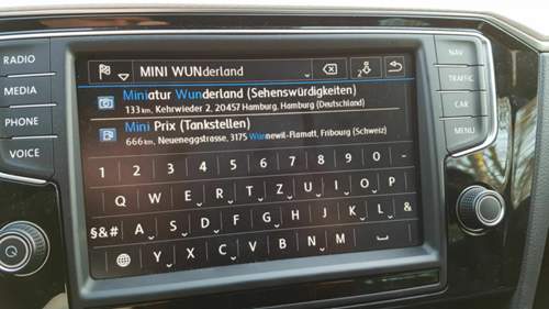

Ich kann mir nur schlecht vorstellen, dass es überhaupt nicht mehr möglich sein soll zu Sonderzielen Navigieren zu lassen. Schon mal folg. probiert:
Neues Ziel -> Optionen -> Auswahl: Adresse, Online-Sonderziel, Sonderziel, in Karte

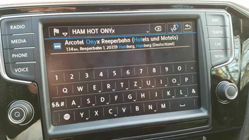

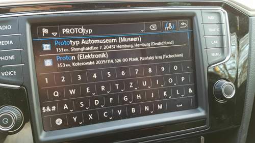

Warum so umständlich? Einfach jeweils die Anfangsbuchstaben des Ziels und ggf Ortes eingeben.
Anbei ein paar Beispiele für Sonderziele in Hamburg. Habe jeweils nur die Großbuchstaben getrennt durch Leerzeichen eingegeben.
20170215-163440
20170215-163515
20170215-163541
