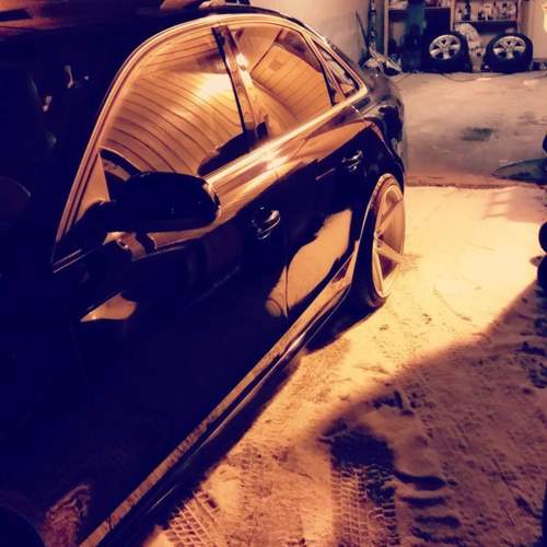

wäre diese Kombination möglich? also würde das passen auf 8.5x19 und auf 10x19 mit 245/35er? ohne irgendwelche Veränderung vorzunehmen? Besser gesagt was sagt der TÜV??
hier noch ein Bild mit dieser Kombination

Also ich habe
8.5x19 et 32.5
10x19 et 37.5
Mit 245/35R19 und tieferlegung
Hinten musst ich 2-3mm ziehen
Grüsse perez

Hier noch ein foto
