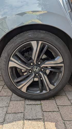

Moin zusammen,
kann mir jemand sagen, ob ich diese Felgen (siehe Bild) auch für den Winter benutzen kann? Oder gehen die mir mit den ganzen Salzen & co. kaputt? Stell mich leider zu blöd an und kann darüber nichts herausfinden 😁
212365973
@Reborn schrieb am 29. Juli 2024 um 18:01:53 Uhr:
Moin zusammen,
Hatte diese mit Winterreifen, 5 Jahre lang .
Nichts passiert.
Top, danke dir!
@dartingjoe schrieb am 29. Juli 2024 um 18:07:04 Uhr:
Moin zusammen,
Nichts passiert.
Ich auch - dito no problems.
Ich benutze die Felgen seit fünf Winter mit Ganzjahrsreifen im versalzenen Bayern und bin halb zufrieden. Es gab an den Ventillöchern der Felge Korrision. So dass das Gummi vom Reifenventil kaputt ging und ich dadurch schleichend Luft verlor.
Termin beim Reifen Monteur, Fehler finden, Demonate, Reparatur der Felge und neues Ventil, Wuchten und Monate ist schon etwas aufwendig, aber hat immerhin trotzdem nur eine Stunde gedauert und pro Felge 20€ gekostet.
Warum ich der einzige mit diesem Problem hier im Honda Forum zu sein scheine, verstehe ich selber nicht.
