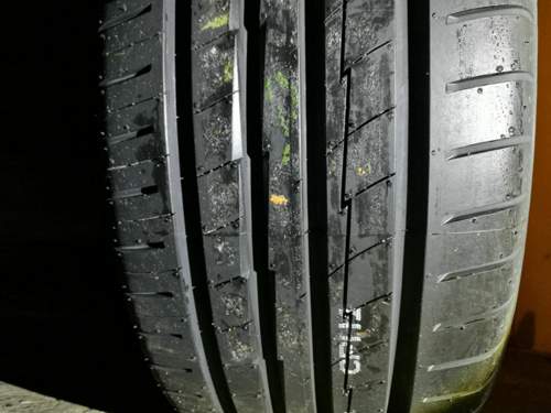

Themenstarteram 15. September 2020 um 19:07
Nach gut 33000 km und einem Loch in einem der Michelinreifen, wechselte ich heute auf Yokohama BlueEarth A AE 50 Sommerreifen. Gekauft beim örtlichen Schmied um 408 Euro. Profiltiefe: 7,2 mm
