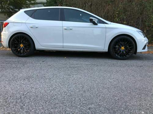

Ich habe mir nun die mam rs4 als 19 Zöller mit 225/35r19 von tomason gegönnt. Steht dem Wagen wirklich super. Sobald die Reifen ein paar hundert Kilometer eingefahren sind,teste ich dann mal die traktion.
Laut den Jungs von Star customs in Hagen, sind die Reifen eine preis/leistungsmässige super Ergänzung zum Pilot Sport 4s von Michelin. Ich bin gespannt.
