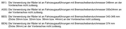

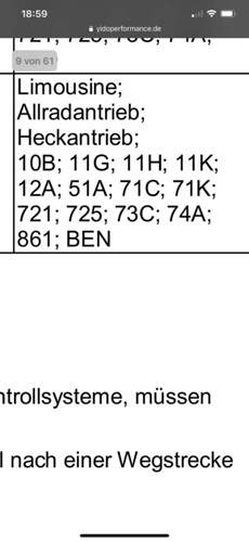

Ich wollte eigentlich die YP3 von Yido Performance kaufen, aber jetzt steht im Gutachten für die Vorderachse, dass ich die Felgen nicht fahren darf, wegen dem Bremsscheibendurchmesser.
8,5x20 ET35 mit 245/35/20
Hat da jemand eine Lösung ?
Anbei das komplette Gutachten:
https://www.yidoperformance.de/.../...x20-112-5-66-35thqcVWK2EkH1J.pdf
Das gleiche Problem wurde hier im Forum schon einmal beschrieben, wurde mit 10 mm Spurplatten vorne gelöst. War jedoch YP1 oder 2.
Notfalls beim Hersteller anrufen.
Also könnte ich an der Vorderachse 8,5x20 ET35 inkl. 10mm Spurplatten und hinten 10x20 ET35 ohne Spurplatten fahren ?
Und das kriege ich so eingetragen ?

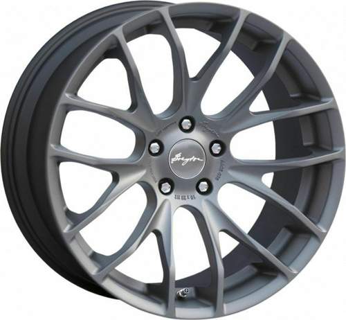

2) vorher Gutachten lesen. Die Größe entspricht in etwa den Breyton Race GTS, die sehr nice aussehen./ca. 2.700/kpl mit RDKS und Reifen.
Breyton Race GTS
Von den Breyton gibt es ja kein Teilegutachten, sondern nur ein Festigkeitsgutachten oder ?

Bei MB-Felgen anrufen, die sind sehr hilfsbereit. Auf der Br.-Homepage gibt es eine Anwendungsliste, da steht das Wichtigste drin. TÜV-Vorführung notwendig, notfalls kleine Abdeckungen, die viele nach TÜV wieder abmontieren.
Lt Auskunft hat Breyton die Farbe matt gun in etwas heller gemischt, insoweit sind die Darstellungen auf älteren Fotos (dunkler) nicht ganz korrekt.
So, hier weitere Info zu den Breyton Race GTS 20" - damit sollte alles klar sein, oder?
