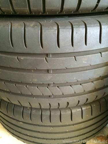

So sehen meine GoodYears aus, nach etwa 50tkm ;)

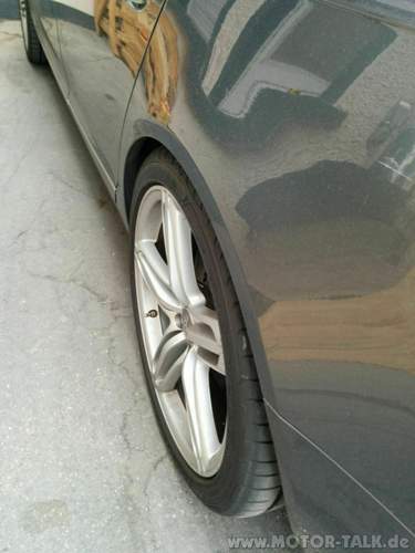

Senti, könntest du mir vielleicht ein zwei Bilder der F1 Reifen schicken wo die auf deinem A6 montiert sind, und man von näher betrachten kann, gerade was die breite angeht, weil ich selber bin eigentlich kein Fan von so Schutz Ränder vom Reifen?
Kann gern auch ein anderer hier Posten ;)
würd ich auch gern sehen;)
Wie schauts aus, keiner ein bild von den montierten F1?
Würde diesen echt gern sehen wie breit er wirklich rüber kommt, und wie er von der Seite ausschaut vom Felgen Schutz her? ;)

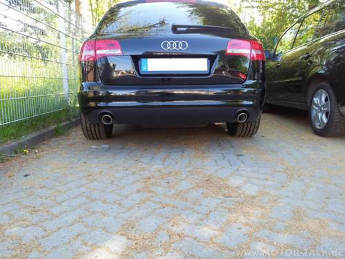

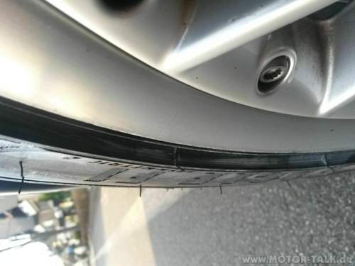

hier mal paar bilder von der Seite F1 ASY2 bin zufrieden damit....
20140401-172326
20140401-172341
20140401-172435

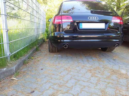

und noch 2 bilder...
20140429-094945
20140429-094949

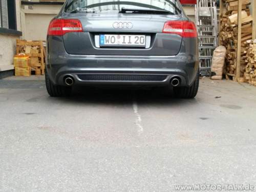

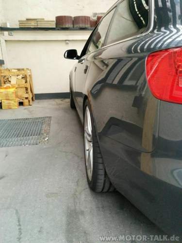

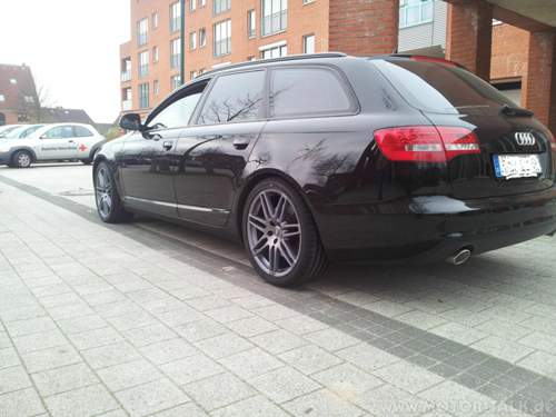

Hier <span style="line-height: 1.6em;">mal meiner mit GoodYear F1 in 255/35R19 XL</span>
Allerdings mit 8mm Distanzscheiben je Seite. Vorne und hinten.
@ langelaufen: Interessant wäre noch um wieviel deiner abgesenkt ist und ob du einen Vergleich S1 evo / Pilot Sport 3 / GY Asy2 hast - bzgl. Lautstärke / Haltbarkeit / Fahreigenschaften und vor allem Breite. GY würde ich auch gern nehmen, fällt aber aufgrund seiner Breite raus - denke ich.
Ich habe 15mm vorn, 20mm hinten Distanzen pro Rad mit jeweils Pilot Sport 3 (gleiche Felgen wie langelaufen, sogar ein vergleichbares Fzg. ;) ), auf normaler Höhe schleift nix. Da das AAS 20/15 tiefer ist, schleift es bei sehr (!) welliger, alter Kopfsteinpflaster Straße und etwas Tempo ab und zu hinten (Dynamik, einmal kurz und fast nicht wahrnehmbar bei Comfort). Werde wieder 5mm nach oben gehen.
Ich würde sagen, dass meiner ca. 35mm tiefer liegt.
Der Komfort zum Hankook scheint sich verbessert zu haben.
Sonst kann ich noch nicht viel dazu sagen.
Mit den Hankooks hatte mit den 12er Scheiben nichts geschliffen, dafür habe ich mir durch die fehlende Felgenschutzkante einige Bordsteinschäden eingehandelt.
Die 12er Scheiben und die GY haben leicht geschliffen. Wobei beim Reifenwechsel die Spur/Sturz eingestellt wurde. Vorher war viel mehr Sturz vorhanden, und die Räder standen deutlich schräger.
