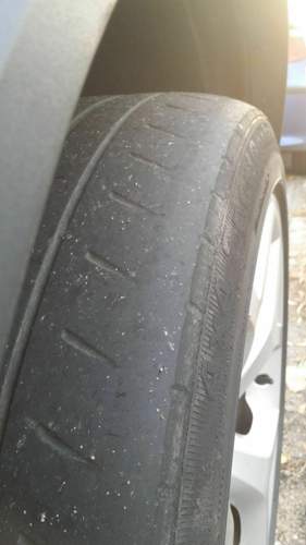

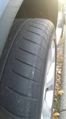

Sommerreifen 20" Innen abgefahren
BMW X5 E70
Guten Abend, liebe X5 Gemeinde
Der Winter steht vor der Tür......
Termin mit dem örtlichen Reifenhändler gemacht und schwupps die Sommerreifen runter und die Winterschluffen drauf.
Da fragt der freundliche Reifenhändler "Soll ich schon mal zwei neue 20" hinten bestellen?"
Wieso, da ist doch noch genügend Profil drauf (3,5 mm).
Tja, in der Mitte ja, aber an der Innenseite ist schon Drahtgewebe sichtbar.
Ich konnte es nicht glauben, aber laut BMW ist diese Abnutzung normal!!
Hat jemand dieselbe Abnutzung oder bin ich nur der Kurvendonner oder habe ich O-Beine!
Schönen Abend noch,
Jörg

Sei Froh dass du keine 315er hinten drauf hast, sonst wäre das Verschleissbild noch deutlich stärker 😉.
@iam-matze : Sägezahn hast aber vermutlich aussen, oder? Sägezahn kann ich so einfach nicht eingrenzen - hängt aber auf jeden Fall mit Sturz/Spureinstellung zusammen. Könnte zum Beispiel an einem einzelnen verschlissenen Gelenk / Buchse lieben, am Luftdruck, am Reifenmodell. Kann aber auch an den Dämpfern liegen.
Hast du die Achsgeometrie mal prüfen lassen? Gibt ja Reifencenter, wo man das kostenlos prüfen lassen kann. Hier in München z.B. beim OEZ beim Reifen Wagner.
Ne habe noch nichts prüfen lassen.
Der Zägezahn ist innen.
Sägezahn an der Innenflanke kenne ich nicht. Da würd ich wirklich zu allererst den Sturz an den Betreffenden Aufhängungen prüfen lassen. Normal hat man innen eine recht hohe Aufstandskraft, was den Sägezahn verhindert. Wahrscheinlich passt dein Sturz oder deine Spur hinten nicht, anders kann ich das sonst nicht erklären. Wieviel km hast denn runter? Vielleicht ist dein Verschleiss sehr einseitig. Hast du andere Symptome wie Vibrationen oder irgendwas?
Hat jetzt 130tkm runter ja mit den Reifen vibriert es leicht bei 100Kmh was aber vermutlich vom sägezahn kommt. Wenn die 18 zoll winterreifen drauf sind vibriert nichts.
Habe mir auch einen gebrauchten 20 zoll wintersatz gekauft. Auch die haben hinten innen einen Sägezahn. (315)
Eine Vibration vom Sägezahn wirst du im Auto vermutlich nicht spüren. Die HA Vibration spürst du zwischen 100 und 130km/h so ca. Aber bei nur einer Unwucht pro Radumdrehung. Bei ca. 30-50 Sägezähnen hast du eine Frequenz, die eher nicht spürbar sein sollte. Sägezahn ist fast immer nur ein Akustisches Problem. Sägezahn äußert sich ja durch ein lautes Brummen in bestimmten Geschwindigkeitsbereichen. Bei der Reifengröße liegt die Geschwindigkeit tatsächlich bei rund 100km/h. Bei mir hab ich den Sägezahn im Anfangsstadium vorn bei genau 107km/h störend gehört. War aber nach Änderung der Achsgeometrie komplett weg, schlagartig.
Kannst mal ein Foto von dem Sägezahn hochladen? Dann können vielleicht andere User auch mit helfen. Ich kenne Sägezahn innen wie gesagt nicht und kann ihn mir nur erklären bei verstellter Spur / Sturz. Aber beidseitig ist das dann ja auch unwahrscheinlich - außer dein Vorbesitzer hatte das Auto mal tiefergelegt und dabei den Sturz geändert.
Falls es weiterhilft:
Ich kenne den Sägezahn auch nur an der Außenflanke.
Fotos (Seitenansicht des Profils, nicht Draufsicht) könnten weiterhelfen.

Hier mal die Zusammenfassung aus den verschieden Trades hier zum Thema Reifen die ich aus dem Stehgreif noch im Kopf habe:
a) Problem Sägezahn Vorderreifen beim X5 E70 ist ein lang bekanntes Problem welches nie richtig gelöst werden konnte!
b) Probleme mit abgefahrener Innenseite auf der Hinterachse ist ebenfalls ein lang bekanntes Problem welches ebenfalls schwierig zu lösen ist!
c) Rund durch die Trades hat sich bei den 20Zoll ein Luftdruck von 2.6 hinten und vorne als guter Mittelweg erwiesen (fahre selbst seit Jahren damit)
d) Ja - rassiges Fahren fördert den Verschleiß, dass wäre aber bei jedem Fahrzeug der Fall!
e) Von Laufleistung jenseits von 30-40tkm sollte man sich beim E70 verabschieden wenn man noch ein wenig Komfort haben möchte!
f) Ja zessi001 hat recht - regelmäßige Kontrolle der Spur/Achsteile gehört beim E70 zwingend dazu sonst fischt man immer nur im trüben!
Bei der Spureinstellung durch BMW Vertragswerkstatt vor paar Monaten, habe ich testweise die negative Neigung der hinteren Räder /--\ , richtung positiv |--| einstellen lassen , es wurde die nächst größere zulässige Toleranzabweichung eingestellt, evtl wurde auch an der VA die Neigung verändert ,kA, in der Rechnung steht: Spureinstellung mit Veränderung der Radneigung osä .
Optisch hat mir die x-beinige Spureinstellug besser gefallen , jetzt stehen die Räder fast grade auf der Strasse. Mal schauen wie sich das auf den Profil meiner Winterreifen(4x265 R20 Hankook ice evo bj.2015 -7mm ) zeigt. Momentan sind noch Sommerreifen drauf ( Conti Sport Contakt 4x4 bj.2013 - 3,15mm Profil xD keine Sorge die werden nicht mehr gefahren 😉 ) Eine Veränderung am Profil/rReifen konnte ich noch nicht festellen .
2021 werden neue Sommerreifen gekauft ( Dunlop SportMaxx RT2 SUV XL MFS falls diese bis dahin noch gibt ) dann kann ich euch über den Profil bei geänderter Radneigung berichten.
Das wird dann aber eine ziemlich lange Standzeit, wenn du die jetzigen nicht mehr fahren willst 😉.
Die Einstellung der größtmöglichen Toleranz Richtung 0° ist zwar für den Reifenverschleiss besser, aber für die Fahrdynamik im Grenzbereich sehr schlecht. Bei überholten Fahrwerken mag das grad noch gehen, bei älteren Fahrwerken hast du bei Kurvenfahrt am äußeren Rad einen stark negativen Sturz, der quasi die Aufstandsfläche des Reifens verschlechtert, je mehr du in den Grenzbereich kommst. Ich hab das ja schonmal geschrieben, dass man da genau wissen sollte, was man tut. Der Seriensturz beim X5 ist deshalb so stark, weil das hohe Fahrzeuggewicht die Buchsen der HA bei Kurvenfahrt stark beansprucht und bei maximalem Grenzbereich das Rad quasi gerade stellt mit voller Aufstandsfläche des Reifens. Also nicht mehr so schnell um die Kurven fetzen.
