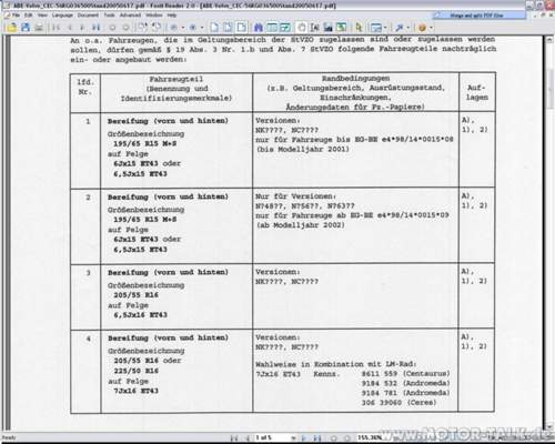

Mal ganz ehrlich:
Volvo empfiehlt nicht umsonst die Pirelli P-Zero für die 17-Zoll-Felgen, für bestimmte Felgen sind sogar nur gewisse Reifen freigegeben (wegen schmaler Flanken, damit diese überhaupt in den Radkasten passen ohne zu schleifen!)
Warum fährst Du eigentlich 225 auf den Volvo-17ern?
Auf den Titan-Felgen sind standardmässig 205/45/17 montiert.
Fahrzeuge, deren Typnummer mit LW43 anfängt, dürfen auch 215/45/17 auf den Titan/Comet/Satelit (R-Felgen)/Aquila/Volans fahren. Dabei müssen Lenkeinschlagsbegrenzer montiert sein (beim Turbo serienmässig).
Fahrzeuge mit L?50?3 (also LS50?3 und LW50?3, ? steht für nen beliebigen Eintrag) dürfen ebenfalls obige Kombi fahren.
Ebenso LW52?8, L?56?3 und L?56?8, LZ56?8, LW62?8
225/45/17 sind laut dem mir vorliegenden Dokument bei KEINER Volvo-Serienfelge von der ABE des KBA abgedeckt!
Es gab afaik eine Ausnahme für den C70, die aber nur für 3 bestimmte Reifen gewisser Hersteller galt.
Auf einem 850 wirst Du diese Größe nicht ohne Spurplatten legal fahren können, jedenfalls nicht mit Volvo-Serienfelgen!
Mein Tip: Nimm 205/45/17, ich hab bei Reifendirekt die Pirellis schonmal für unter 90 Euro/Stück in dieser Dimension gesehen.

Ich habe einen C70.
Deine Aussage zum C70 stimmt so nicht ganz.
Bei dem gibt es KEINE Fabrikatsbindung, und die offizielle Volvo ABE für die 17" Serien-Canisto, Cratos und Comet C erstreckt sich nur auf 225/45 ZR17 - und zwar nicht als Ausnahme, sondern als Werksstandard... Die Kisten liefen damit vom Band in Uddevella (wie z.B. meiner)!. Siehe angehängte ABE und Homologationsschreiben von Volvo Deutschland, in der Bildergallerie unten.
Ich fahre nur die Größen, die ab Werk drauf wahren (225/45 R17, bzw. 205/55 R16)!
Volvo scheint komplett verschiedene (und teurere) Niederquerschnitts-Größen für die Limos und Kombis vorzuschreiben... 😁
Volvo-abe-c70-17zoll
Volvo-abe-c70-16zoll
Volvo-abe-c70-felgen-homologation
