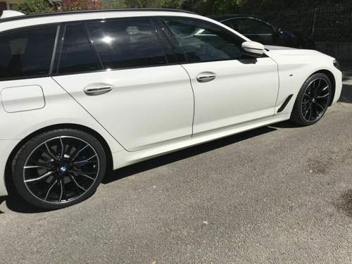

Hallo alle zusammen,
gerne würde ich im Sommer auf 20" wechseln (Bild von meinem im Anhang mit Winterreifen 19Zoll 664m). Jetzt ein paar fragen dazu:
1) Für welche der oben genannten Felgen würdet ihr euch entscheiden?
2) Existiert Komfortverlust wenn ich von 19" auf 20" steige?
3) Welche Bereifung? Bzw. Runflat oder NON-Runflat? Ich frage deshalb, da ich heute morgen in einem Thread indem es darum ging von 18 auf 19 Zoll umzusteigen gelesen habe, dass bei Runflat ebenfalls mit Komfortverlust zu rechnen ist ( https://www.motor-talk.de/.../...hbereifung-ohne-runflat-t6324863.html )?

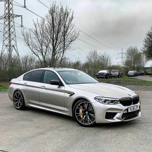

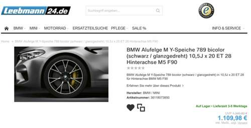

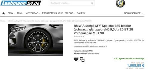

Falsh! Warum gibst Du falsche Infos! Ebay replica Felgen sind nicht BMW Felgen!
789M géhen nicht mit G30/31! Zu breit...Nur für M5.
Hersteller: forged so vieleicht wie 669M SAI oder Fuchs wie 619

Hallo. Bedeutet das, dass ich die 706m überhaupt nicht fahren kann? Die Felgen hätten ja vorne 9,5j und hinten 10,5j? Wäre das zu breit? Falls ja, kann mir vielleicht jemand sagen wie viel j ich maximal vorne und hinten montieren darf? Danke!
