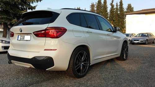

Endlich sind meine Sommerpellen da - die Felgen hatte ich letzte Woche bekommen 😁
es sind die R3H1 in 8,5x19 ET 45 mit 245/40-19 geworden
sorry, die Nabenabdeckkappen fehlen noch 🙁
bessere pics folgen dann im Felgen-Fred 😎
Bild #208807111
Bild #208807112
@BLUE SLK
Schaut wirklich toll, nur fehlt hinten was oder ist ne 25er mit Spezial Understatement Edition.
ist der daily driver (xDrive18d) meiner besseren Hälfte 😉 - reicht absolut.
mein Spaßmobil dürfte Dir bekannt sein 😎
Jaaaaa, schauen sehr gut aus ! Der Sommer kann kommen !
Gratuliere :-)

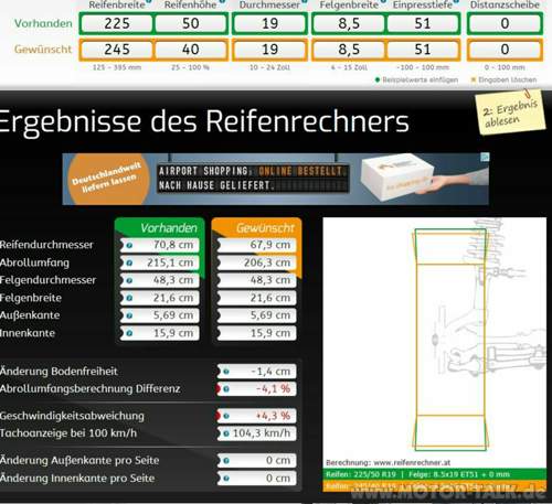

Hallo wie ist denn der Fahrkomfort bei 8,5x19 mit 245/40 19 ? Bekomme meinen BMW X1 nächste Woche mit Winterreifen ausgeliefert und möchte mir für den Sommer 19 Zollzulegen und denke das diese die beste Lösung ist in der Kombination.
Also als Laie: Warum sollte ein niederer Querschnitt 40% komfortabler sein als 50% (225/50 R19), die Serienbereifung sind!?
245mm Breite --> 98mm
225mm Breite --> 112,5mm
Zusätzlich hast Du eine Tachoabweichung und eine (ungewollte) Tieferlegung. Siehe Bild.
...oder denke ich da falsch?
Google mal beide Reifengrößen und schau Dir mal Felgen mit Reifen an. Da sieht man doch schon welche mehr Fahrkomfort bieten (ohne o.g. Unannehmlichkeiten).
@incubus1981:
du hast einen Denkfehler:
die 225/50 er sind die 18-Zöller
bei 19 Zoll nehme er bitte 225/45 oder 245/40 als Referenz.
dann passt es auch mit dem Abrollumfang. 😉
Juppi
Danke Blue SLK wollte auch gerade schreiben das es original die 225 /45 / 19 sind
und bei 245 /40 /19 weicht der Abrollumfang eigentlich nur wenig ab
bzw sollte zulässig sein
bin nämlich auch auf der Suche von 19 Zoll Räder für den Winter
tendiere zu 8,5 x 19 mit 245 / 40 Reifen
denk das die original Reifen Grösse bei 8,5 Breite der Felge etwas schmal sind
oder was meint ihr ?
Ach natürlich!!! Ich bitte um Entschuldigung!
Ich habe mich die letzten Wochen mit den sch**** Winterrädern beschäftigt. Daher war die 18" Größe so im Kopf. Im Sommer fahre ich 19" im Winter die 225/50 R18
Sorry!!!! 😁😁😁😁😁😁😁
