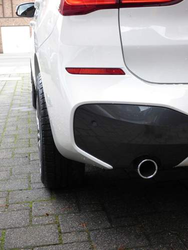

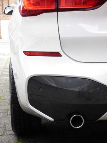

Hallo Juppi,hallo Manfred,
Habe heute die Felgen bekommen,aber nur einen Reifen der Rest kommt nächste Woche.
Wir haben aber einen Gummi aufgezogen und vorne und hinten mal montiert !
Also hinten passt alles perfekt,einen Finger breit Luft rückseitig und vorne schließt der Reifen genau ab ! Da gibt es
keine Probleme.
Vorne ist es schon eher Grenzwertig,wobei nach hinten auch gut 6mm Platz ist,aber nach Aussen hin der Reifen
ca. 2-3 Millimeter vorsteht. Aber nicht die Lauffläche sondern der Felgenschutz am Reifen ( Pirelli PZero Nero ).
Wie gesagt wir konnten nur den einen Reifen montieren,und wenn das Auto auf allen 4en steht und auch wieder
komplett eingefedert ist sollte es auch vorne passen.
Bin zuversichtlich,daß alles passt und eingetragen wird !
Wenn alle Reifen montiert sind meld ich mich wieder und es gibt bessere Fotos !
Bis dahin eine schöne Zeit und lg
Andi

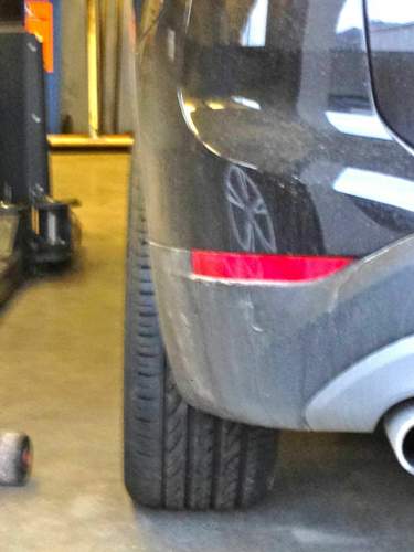

Hi Andi,
danke für die pics - das läst doch hoffen
bei mir sieht es mit 7,5 ET 51 + 20mm Spurplatten so aus:
