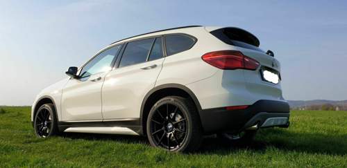

Ich fahre 8,5 x 19 ET43 mit 245 40 19 wurde problemlos eingetragen und funktioniert perfekt
20190426-235159
@Rheobus schrieb am 23. Juli 2019 um 09:16:20 Uhr:
Super vielen Dank für die Info. Dann kann ich mich ja beruhigt nach der Größe umsehen.
