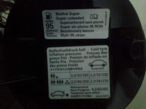

habe mir meine Winterreifen montieren lassen. Laut Werkstatt müssen da 2,5 bar in die Reifen.
In meinem Kontrollsystem wird auch dieser Druck +-0.1 angezeigt.
Der Sollwert in der Mitte steht aber, wie bei den Sommerreifen, immer noch auf 2.2 bar ...?!
Kann bzw. muss ich das ändern oder "lernt" der Tiger das nach einiger Zeit.
Ich habe erst ca. 60 km nach dem Radwechsel drauf...
Danke.

Als ich meine Räder gewechselt habe, bekamen die Winterräder den Luftdruck der im Tankdeckel steht und eine Fehlermeldung bekam ich bisher noch keine.
Ob man den Sollwert ändern kann oder muss weiß ich nicht ... bisher bin ich auch gut damit über Straßen und Stock und Stein gekommen.

Das ist der echte Messwert, den die 4 Sensoren per Sender an das RDK senden. Der lässt sich nicht umprogrammieren, der sendet immer nur die aktuellen Daten, die in den Reifen vorhanden sind.
Das ist die Vorgabe, die per default auf "normaler Beladung/normale Geschwindigkeit" steht. Mit einer Sommer- Winterreifenumstellung in der MFA hat das nichts zu tun, diese ist nur für die überwachte Max-Geschwindigkeit zuständig.
Nein, das ist kein intelligentes System, das arbeitet nur nach fixen Vorgabewerten und kann nichts lernen. Du kannst "nur" die Beladung auf "voll" (bzw die Geschwindigkeit auf hohe Geschwindigkeit/Autobahn) stellen.
Dies ist der einzige Punkt, an dem Du diese 2.2 bar-Vorgabe umschalten kannst.
Mich persönlich juckt dieser Vorgabe-Wert nicht, ich schaue regelmäßig in der MFA nach den echten Messwerten, da nur diese für mich relevant sind. Ich stelle auch nicht zwischen Sommer- und Winterreifen um und habe die Max-Geschwindigkeit auch abgeschaltet... das nervt nur. 😉
Alarm gibt es nur, wenn mindestens einer der Reifen deutlich unter dem Vorgabewert liegt. Liegt er etwas darüber, dann ist es halt so. Diese Reifendruckkontrolle entbindet Dich ja auch nicht von der Sorgfaltspflicht, regelmäßig den Reifendruck selbst zu kontrollieren. Daher ist es eigentlich egal, ob die Vorgabe nun geringfügig unter der Empfehlung des Reifenherstellers liegt.
Gefährlich ist diese minimale Abweichung eh nicht. Entscheidend ist nur, dass der Druck nicht gravierend nachlässt und genau das wird ja auch überwacht. 😉

... 0,3bar sind ja ok, aber bei Normalbeladung sind 2.0bar vorgeschrieben (Aufdruck Tankdeckel).
Also dann 2,3bar.
