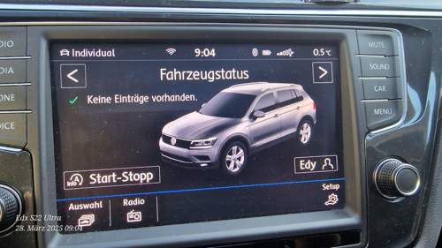

Hallo ( 2020 glaube ich ) würde den Lane Assist an meinem Tiger deaktivieren ,
einem SOLL/IST Vergleich sollte helfen alles wieder normal zu sein
kann jemanden helfen den Lange Assist wider zu aktivieren ?
Gruß Edy

Moin,
na, gelöscht ist er ja nicht, sonst würde er dir doch nicht angezeigt. Er kann nur nicht aktiviert werden.
Vielleicht liegt hier ein Fehler (Lenkrad, Kamera...) vor, der die Aktivierung verhindert.
Hallo
Es läuft alles richtig ,( liegt kein Fehler vor ) ausser den Lane Assist funktioniert nicht. Kamera wurde auch kalibrieren, neues Scheiben würde eingebaut
Gruß Edy

Noch 2 Fotos
1000095337
1000095338
Bei Lane Assist muss doch im Menü für Asistenzsysteme ein Haken gemacht werden !
Ja , aber ghing nicht.
Kommt immer: Funktion ist nicht verfügbar !
Wer hat die Kamera kalibriert? Der Scheibenmonteur oder VW?
Fahre zu VW und lasse das korrigieren
Es waren die von Carglass , bin auch bei VW in Sinsheim gewesen und haben gemeint mit dem Soll / ist Vergleich ist alles im Ordnung.
Kosten aber 375€ , deshalb meine Frage ist niemand in Raum HD , HN oder MH des alles im original Zustand bringen kann ??
Danke im voraus
Die Reihenfolge ist die falsche - zäume nicht das Pferd von hinten auf. ;)
Erst einmal musst Du schauen, warum der LA nicht aktivierbar ist.
Dazu muss einmal alles an Fehlern im System per VCDS / ODIS ausgelesen werden, um den Fehler zu finden. Dann muss dieser behoben werden und dann kann man schauen, ob der LA nun wieder funktioniert oder was da noch blockiert.
