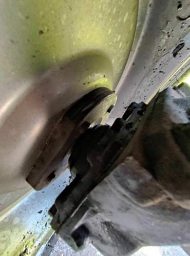

Fazit nach 20h. Der Traktor ist jetzt aktuell in Reparatur: Kontrolllampe für Feststellbremse geht nicht, Ölverlust Vorderachse links.
Das Problem bei der Vorderachse: Der Frontlader hebt die 150er Schaufel voll mit Erde ohne Probleme, doch scheinbar macht das die Vorderachse nicht lange mit wenn damit. Ich werde für die Erdbewegungsarbeiten eine kleinere 120er Schaufel ordern, lasse mir dafür aber 6 Baggerzähne montieren. Dann wiegt die Schaufel statt 120kg nur noch 60 kg und Volumen Schrumpft von 0,3m³ auf 0,11m³. Da sollte ich auf der sicheren Seite sein um Jahrelang Spaß mit dem Traktor zu haben. Die große Schaufel lasse ich mir für die Schneeräumarbeitem am Hof.

Vorderachse: mit der Vorderachse gab´s lt Händler bislang nur ein Problem. Das betraf aber einem Solis mit Industriebereifung. Bei meinem Solis sind die großen Rasenreifen montiert. Meines Erachtens liegt das Problem bei zu hohen Widerstand beim lenken auf Beton oder Asphalt mit voll beladener Frontladerschaufel. Glaube mit Ackerstollen auf unbefestigten Boden (Erde, Wiese,..) sicher kein Problem (geringerer Reibewiderstand).
Anbei noch Bilder vom Schaden.
lg Boogie
