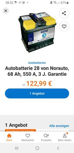

Die Batterie ist komplett down. Die hat schon immer schnell nachgelassen und nun erst recht.
Scheint keine gute Qualli zu haben. Indisch halt 😉
@SamSchwumpe schrieb am 13. Februar 2021 um 09:00:29 Uhr:
Ich habe das gleiche Problem. Die indische Origibalbetterie taugt leider zu gar nichts. Zum Anlassen hänge ich zurzeit Mein Ladegerät mit dran, dann kommt er problemlos.
Da ich noch Garantie habe werde ich versuchen die Batterie auf Garantie tauschen zu lassen. Eine ordentliche Batt. Sollte frühestens nach 10 Jahren diesen Zustand erreichen. Theoretisch kann natürlich auch die Lichtmaschine das Problem sein. Das halte ich aber für eher unwahrscheinlich.
Hallo
nochmal zu Batterie Thema. Auf Garantie war nichts zu machen. Laut Vertrieb ist die Garantie auf die Batterie auf 6 Monate begrenzt. K.A ob das so stimmt. überprüft hab ichs nicht mehr. Daher habe ich mir spontan eine neue Batterie gekauft.
Die "Norauto 68Ah-550AH" passt perfekt unter den Einbaurahmen und die Pole sind richtig orientiert, sodass man 1zu1 tauschen kann. Kostet bei ATU regulär 122Euronen.
Die richtige Austaschbatterie zu finden ist gar nicht so leicht, da die indische Originalbatterie keiner europ. Norm entspricht.
Der ATU Mann meinte noch das es sich beim Original vermutlich um eine schlecht recyclte Batterie handelt und sie deswegen so schnell den Geist aufgegeben habe. In Indien würden gerne mal die Bleiplatten aus alten Batterien ausgebaut, gereinigt und in neue Batt. eingesetzt.
