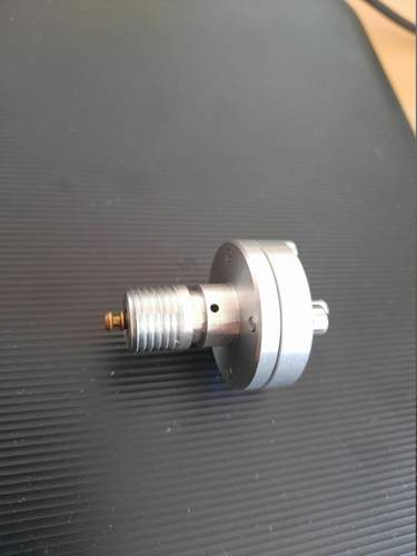

Hallo Zusammen,
kann mir jemand die Wirkungsweise von diesem Ventil/Einrichtung erklären bzw. wie man testen kann ob es noch funktioniert. Ist am Vergaser Solex 34PICT-4 dran.
Danke schon mal
65 Antworten

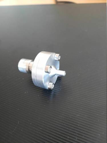

Hallo Zusammen, hab das eh schon zerstörte Ventil mal komplett auseinander genommen, vermessen, gezeichnet und mir ein Alternative gedreht bzw. drehen lassen. Zeitgleich hab ich mir ein Membrantuch besorgt. Jetzt noch zusammenbauen und testen. Werde wieder berichten... (Mann hat ja sonst nichts zu tun) 😉
Sauber! Das gefällt mir.
Hallo Zusammen, kurzer Zwischenstand: Mebran 0.25 verbaut und trocken getestet. Das zumindest funktioniert schon mal. Werde demnächst das Ganze mal im ZUSBAU testen und auch die Einspritzmenge messen.
Wünsch noch frohe Ostern
Hab ich noch nicht geprüft - sollte aber kein Problem sein. Ventil hat im Durchmesser 28mm. Nur unwesentlich größer als das Original.
Hallo Zusammen, Ventil funzt. Hab die Einspritzmengen mit und ohne Unterdruck gemessen. Es ist auch ganz wenig Unterdruck notwendig damit das Ventil arbeitet. Im Verhältnis zum Original um Welten besser. (Da war wie vermutet auch die Membran eh schon ziemlich durch).
