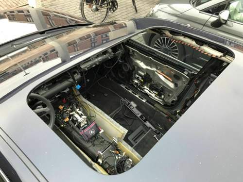

Hallo Community,
Suche jetzt schon ne ganze weile im Forum nach Antworten aber kein Post kann mir hier so richtig weiterhelfen.
Ich hoffe das das nun jemand von euch kann.
Mein Solarpaneel ist mir "weggeflogen" und nun sitze ich hier vor dem neuen und frage mich ob ich wirklich das ganze Schiebedach mit Rahmen wechseln muss oder ob man auch nur das Solarpaneel wechseln könnte und wenn nicht wie bekomme ich diesen "Himmel" heil daraus.
Bin für jeden Tipp dankbar

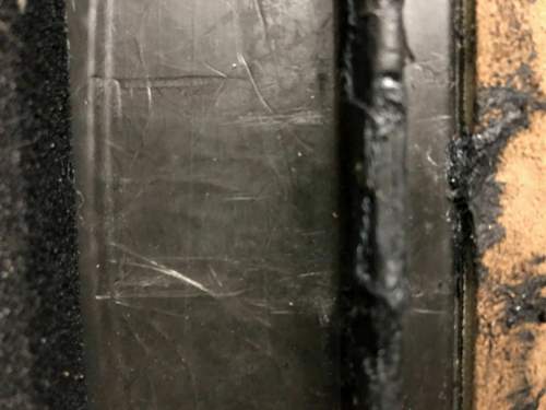

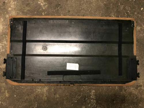

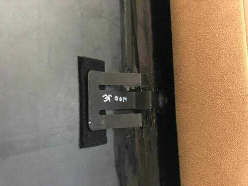

Ich habe das Ding hier rumliegen und bin 4 Wochen ohne Verkleidung gefahren.
Bild 1 gut zu erkennen alles abgenutzt Klammer hält nicht mehr
Bild 2 komplette Verkleidung
Bild 3 Klammer für die Nut auf Bild 1

klappt mit an, ja... aber ist nicht zu schieben !
Ich bin hier raus macht was ihr wollt hatte genug Ärger mit dem Mist.
Ich glaube, ihr redet aneinander vorbei. Die Verkleidung ist nicht zum einfach so nach hinten schieben, wie das beim Glasdach der Fall ist. Da kann man die einfach nach Lust und Laune auf und zu schieben. Man kann sie aber, um sie auszubauen, nach hinten aus den Clips rausschieben und dann abnehmen.

Man kann das Solardach nicht nach oben abnehmen/rausnehmen... es muss samt Rahmen nach unten ausgebaut werden...
Ansonsten sollte es @Hoppels18t mal vernünftig beschreiben und nicht immer so kurze Einwürfe bringen !
Ausbau geht.. aber es is wirklich sehr schwierig und schwer die komplette (solar)dach ein zu bauen.. hatte ich auch schon 1 mall gemacht. Hatt schon solardach aber neuen eingebaut bei mein grossen umbau... 🙂
Also da ich meinen ja gerade schlachte muss ich sagen, ich persönlich fand den Ausbau sogar recht einfach ! Es muss aber der Himmel runter.
Wo ich euch zustimme, das das Gewicht des Solardaches nicht ohne ist, gerade alleine. Aber es ist bewerkstelligen.
Natürlich geht es...und so schwer finde ich es nicht. es ist nur umständlich bzw eine zeitaufwändiger Arbeit .
Beim ersten mal hab ich 4 Stunden gebraucht, würde jetzt wohl etwas schneller gehen aber ca 3 Stunden dauertes sicher noch.
