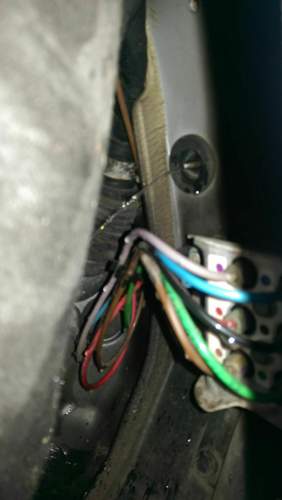

Prüfen heißt bei mir Wasser reinkippen und ich habe das aus den internen Wartungsanweisungen vom :-) da ich damals kurz davor war wieder zum Stern zu wechseln, als mein Auto unter Wasser stand. Der Wasserkasten ist die Klima Kondeswasserabführung = ganz wichtig. Da ich den alle 30.000 wechsel gibts einmal im Jahr eine Reinigung.
In den Radhausschalen vorn und achtern kommen die Lenzschläuche vom Lukenrahmen vom Solardach an. Ich glaub das mach ich mal am Wochenende und kipp da destilliertes Wasser durch. Muss ja in allen 4 Radhausschalen rauslaufen, oder?
Ja, an allen vier Beinen.
Hier ein Bild vom Wasserstrahl vorne links.
Imag2184
