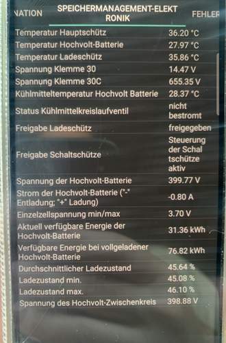

Alternativ kann man den SoH vom i4 auch über die Android Deep OBD App auslesen .

Finde leider den StateOfHealth nirgends auf dem Bild.
94,5%

Interessant, der i3 bei uns zu Hause ist jetzt 4,5J alt, 123000km und wird täglich auf 100% per 11kW AC geladen. Das Auto „schätzt“ den SoH noch auf 96%.

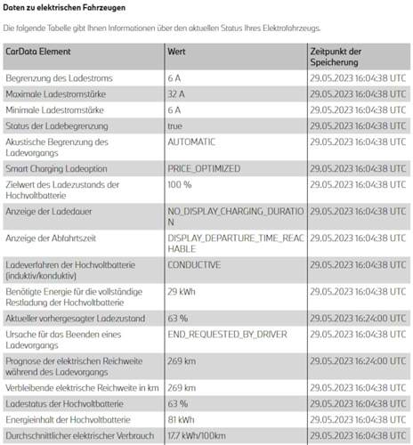

bei mir steht sogar 81 kWh Energieinhalt der Hochvoltbatterie.
Scheinbar dürfte es sich hier wohl um den Bruttoinhalt der Batterie handeln.
