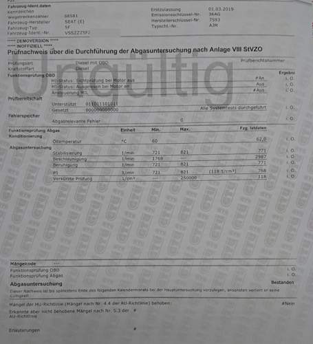

@Sascha_95 schrieb am 28. April 2023 um 10:43:06 Uhr:
Seit 01.01.2023 gibt es ja ein neues Verfahren bei der AU (Partikelzählung).
Nein, die Einführung der Partikelzählung ist erstmal noch weiter verschoben worden. Die Messgeräte (Hardware) sind immer noch nicht in der benötigten Anzahl verfügbar (und ich glaube, es gibt auch noch keine zugelassene Software für den Leitfaden 6).
Neuer Termin ist der 01.07., aber ob der gehalten werden kann werden wir dann sehen.
Bis dahin wird auch bei den Euro-6-Diesel die Trübung gemessen, mit der bekannt geringen Aussagekraft.
Werden durch solche Updates ggf. auch die Partikel reduziert und werden die Sollwerte beim TÜV auch dementsprechend angepasst?
Die Partikelgrenzwerte bei der AU sind (jedenfalls derzeit) nicht fahrzeugbezogen sondern pauschal. Dabei liegt der Grenzwert so hoch, dass intakte Motoren um mehrere Größenordnungen darunter liegen (siehe Anhang, mein 5F hatte einen Wert von 118 bei einem Grenzwert von 250.000 pro cm³!). Selbst wenn es durch eine Verringerung der Stickoxide mehr würden (was technisch gesehen eher wahrscheinlich wäre als weniger), wäre es noch weit vom Grenzwert entfernt.
Generell ist die AU nicht geeignet, die Einhaltung der genehmigungsrelevanten Emissionswerte zu überprüfen. Das wäre vom Aufwand her überhaupt nicht vertretbar. Sie kann und soll lediglich grobe Mängel im Bereich Abgasreinigung und Motormanagement feststellen. Auch für die Messung der Stickoxide gibt es derzeit noch keine konkrete Perspektive.
Nicht das man irgendwann mal nicht mehr durch die AU kommt weil man das Update nicht gemacht hat.
Ich mein in der heutigen Zeit trau ich denen alles zu.
Bei der HU kann man eher den Softwarestand der Motorsteuerung prüfen als Details der Abgasreinigung. Das tut man ja auch bei den "Schummel-Dieseln" aus der Generation Euro 5.
