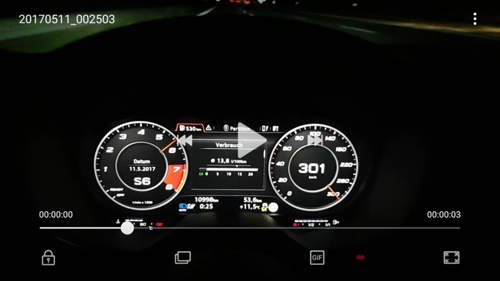

Ich hatte ja auf der letzten Seite meinen leidensweg mit MTM geschildert und von den positiven Erfahrungen mit APR. Habe allerdings ganz vergessen, nach der Getriebeoptimierung bei APR ein aktuelles Leistungsdiagramm hochzuladen.
Also nun jetzt hier im Anhang das aktuelle Leistungsprotokoll mit dem kleinen IS20 Lader (Screenshot von Vmax ebenfalls).

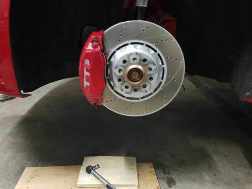

Letzten Freitag habe ich die TTS Bremse ringsum verbaut sowie den IS38 Lader. Nachher gehts dann wieder zu APR für die Software in Verbindung mit dem IS38 Lader. Ich hoffe, die 400PS Marke fällt dann 😉
Leistungsdiagramm mit IS20 Serienlader
Vmax nach Tacho
TTS Bremse mit 2 teiligen Scheiben

Welche Scheiben und Beläge hast du genommen? sieht fast nach Clubsport S aus die Scheibe
@Specki3009 schrieb am 21. August 2017 um 15:10:02 Uhr:
Ja sind die Clubsport S Scheiben 🙂
Über 350ps mit dem Serienlader ?
Und 540nm aufs dsg?
Harte Sache.
Irgendwelche anderen Hardwareänderungen?
LLK, Ansaugung ?
@Witzlack schrieb am 21. August 2017 um 15:20:17 Uhr:
Und 540nm aufs dsg?
Harte Sache.
LLK, Ansaugung ?
Ja mit dem Serienlader 🙂 Das Teil läuft auch höllisch gut (siehe Topspeed), DSG ebenfalls komplett angepasst inkl. Kupplungsdrücke usw. somit sind 550Nm machbar ohne Kupplungsrutschen oder andere Probleme.
Änderungen:
- Wagner LLK
- R600 Ansaugung inkl. VWR Silikonschlauch, VWR Turbo Inlet und Outlet
- GFB DV+ Schubumluftventil
- HJS DP, Rest vom Auspuff Serie

Also passen die ohne Probleme trotz 2mm größer?
Fährst du die dann mit den TTS Belägen?
@Specki3009 schrieb am 21. August 2017 um 15:46:45 Uhr:
danke 🙂
Ja passen ohne Probleme. Macht ja nur 1mm im Radius aus. Serien TTS beläge waren heute schon wieder am Limit. Werde nun mal EBC Yellowstuff testen, wurden mir heute vom Optimierer empfohlen.

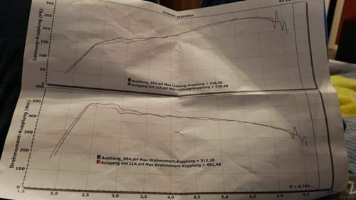

Kennt sich hier jemand mit Leistungsdiagrammen aus?
Habe mittlerweile verbaut:
Downpipe
Ladeluftkühler
Turbo Inlet
Schubumluftventil
Pipercross Filter
Und jetzt war ich letzte Woche auf dem Prüfstand und irgendwie sieht die Kurve nach 6000u/min kacke aus. Der Überschwinger nach dem Schalten ist verständlich aber was sagen diese Wellen davor aus ?
Wagen läuft auf der Straße Top und ohne Probleme.
Kann vllt jemand was dazu sagen ?
( Im Diagramm die Rote Kurve )
PS : der Wagen kommt auch nicht über 320PS obwohl es ja einige gibt die 330 - 350PS fahren
Das sieht aus wie ein Furz ;-)
