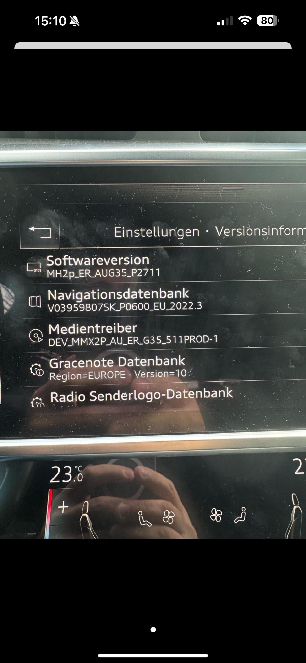

kann mir jemand die aktuellen Versionsstände der Software im Fahrzeug nennen? MMI und was es sonst so noch gibt. Mein A6 ist aus 01/2021 und das Entertainment läuft schlecht, stürzt andauernd ab. Bildschirme werden auch regelmäßig schwarz. Der Wagen geht morgen zum Händler, hatte bereits mehrfach auf ein Update gedrängt, es kamen gefühlt immer nur ausreden. Ich will das die sich das mal ansehen und sagen ob es ein Update gibt, würde das aber gerne gegenprüfen wollen.

ich habe schon viel hier gelesen und bin begeistert von den Infos die hier ausgetauscht werden. Nachdem ich schon jahrelang Audi fahre, habe ich mir vor einem Monat einen A6 Modelljahr 2021 beim Audihänder gekauft. Z.Z. ist er wegen kleineren Problemchen in der Werkstatt z. B. Wasser rinnt aus der Kofferraumklappe beim Öffnen, Glühkerze hat Fehler und Softwareprobleme im MMI (Verbindungsabbrüche, Installationsfehler, Favoriten...). Die Werkstatt hat mich gerade angerufen und behauptet im MMI wäre schon die neueste Software installiert, die es für das Fahrzeug gibt, nämlich 3393. Es läge an der Hardware (?) i8y, i8w. Es gäbe nicht neueres.... Ich kann das nicht glauben, wird hier doch immer geschrieben, dass z.B. Wireless Android Auto ab MJ21 möglich ist, wenn die aktuelle Software installiert ist.
Nachdem was ich hier und anderswo gelesen habe, ist 3393 schon ziemlich alt, ab 3617 geht Wireless AA und aktuell ist 3853.
Kann das jemand bestätigen? Hat jemand die Hardware i8y oder i8w und hat eine aktuellere Version? Was ist möglich bei MJ21?

MJ 2022 und habe folgende Software drauf.

Du musst beachten, dass es ab Modeljahr 2022 ein größeres Update der Audi A6 Modelle gab (Manche haben schon von einem Facelift 2022 gesprochen. Allerdings nicht von außen sichtbar). Das Problem ist, dass "Modeljahr" 2022 bereits mit "Baujahr" 2021 anfängt. Ich glaube ab 09.2021 sind die Fahrzeuge Modeljahr 2022 (den Monat kenne ich aber nicht genau). Das ist bei jedem Modeljahr so!
Soweit ich weiß, wurde damit die MMI-Hardware geändert auf MIB 3. Modeljahr 2021 hatte noch MIB 2.5. Damit ist es wahrscheinlich, dass du MIB2.5 hast und die aktuelle Software 3393 ist.

Dankeschön für die ausführliche Antwort.
Allerdings hat meiner auch ein kapazitives Lenkrad, Apple Carplay, USB-C, usw.
Ich glaube während der Lieferengpässe (Corona) wurde eingebaut was gerade da war und ich habe anscheinend Pech mit irgendeinem Steuergerät...
Ist echt schade, wenn man so ein tolles Auto mit so einer Bananensoftware verkauft bekommt und es angeblich keine Möglichkeit für ein Update gibt.
Ich habe die Software wie auf dem Bild. Was ist neueste versionen und muss man das Audi machen lassen oder kann man es auch selber wie der Navi update? Wenn man selber installieren kann, wo findet man die Software?
