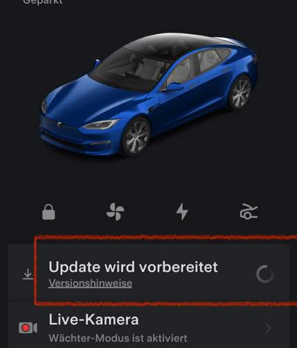

Bei mir wurde vorgestern (Freitag) Abend während der Fahrt die 2023.20.9 geladen.
Als ich abends das Auto abgestellt habe habe ich die Installation gestartet.
Die ist aber hängengeblieben.
Ich habe mehrfach versucht dien Installation zu starten, in der App und im Auto, bisher erfolglos.
Im Auto kommt immer ein Fenster mit roter Schrift „Installation fehlgeschlagen, bitte warten, bis die SW erneut heruntergeladen ist…“
Kennt das jemand?
Reset hilft auch nichts.
Gestern habe ich mit dem Service telefoniert, die haben das gesehen, gemeint, die SW würde gerade neu heruntergeladen, sie hätten das auch noch mal angestoßen.
Aber bisher kein Fortschritt, immer das Gleiche…
Was da angezeigt wird „Installation geplant für Sonntag…“ ist immer die Uhrzeit meines letzten Installationsversuches.
Das „Update wird vorbereitet“ steht dann da für Stunden, bis ich die App beende.
Dann wieder der Hinweis „Installation geplant für…“ mit dem alten Datum.
Du könntest noch versuchen ins Servicemenü zu gehen und dort auf den Punkt „Software Neuinstallation“.
Das hat alles nichts geholfen.
Heute noch einmal Anruf bei Tesla.
Normaler Reset mit Lenkradtasten hat nicht gereicht.
Auto ausschalten für 5 min via Sicherheits- Menü hat die Lösung gebracht…. installiert. ;-)
