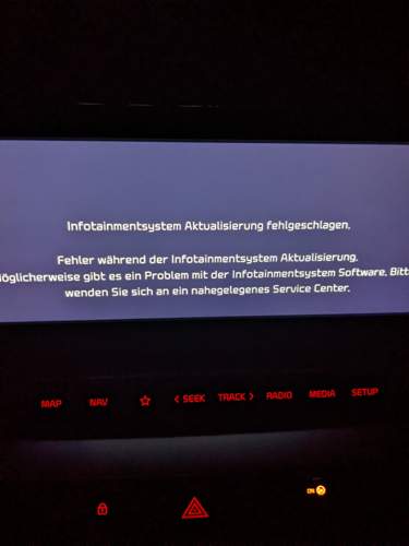

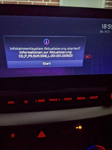

Tut mir leid, ich hatte mich vertan, es waren noch 20,7 GB frei, belegt sind 37gb.
Ich habe jetzt versucht das Update durchzuführen, wieder klappte es nicht.
Edit:
So wie ich das sehe wird die Software auf dem Stick ja erkannt, warum übernimmt das Radio die Software nicht?
Der Stick kommt aber in den USB Slot beim Aschenbecher?

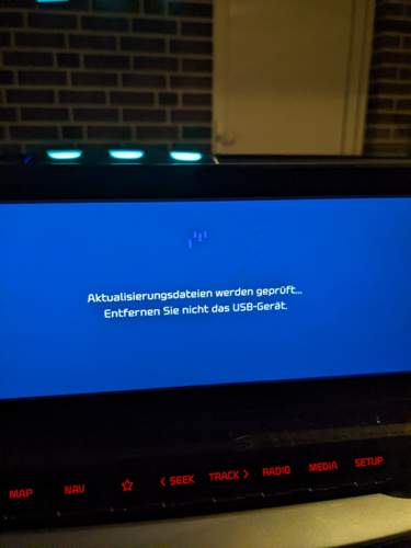

Aktualisierungsdateien werden überprüft, alleine das dauert bei uns schon 10 min....

@-Trigger-: Der Stick steckt schon richtig, sonst würde er diesen gar nicht erst lesen.
Warum es nicht geht kann ich auch nicht sagen. Ich hatte bisher noch keine Probleme mit den Updates. Das hat komplett immer so um die 35 Minuten gedauert.
Versuchs trotzdem einmal mit einem anderen Stick. Auch wenn der neu ist kann er eine Macke haben. Manche hier machen das auch mit einer USB-Festplatte, das habe ich aber noch nicht so gemacht.
Circa 15 Min prüfen und dann circa 15 Min installieren. Das passt schon so. Mehr als 37 GB Daten vom Stick einlesen dauert.
Wenn die Prüfung fehlschlägt, kommt der Abbruch im schlechtesten Fall nach circa 15 Min,

@-Trigger-
obwohl auch ich KIA Neuling bin 02/22 bin hatte ich auch noch keine Probleme bei der Installation.
Die richtige Datei ist es schon?
Ich lade die Dateien direkt auf die Festplatte und dann alle markieren, kopieren direkt auf den Stick.
Hierbei verwende ich schon immer die INTENSO Sticks 128 GB 3.2 gibt's bei Amazon, kann ich empfehlen.
Mal im Vorfeld den Reset Knopf vorne am Radio drücken.
Viel Erfolg.
