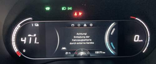

Jetzt ist mir doch was aufgefallen mit der Version 220713. Beim Einschalten kommt jetzt immer diese Meldung:
Achtung! Entladung der Fahrzeugbatterie durch externe Geräte.
Da sind aber keine externen Geräte angeschlossen.
Vorschläge?
Kein Stick, nix in den USB Steckdosen?
Nö. Nichts dergleichen.
Hat hier sonst noch jemand diese Meldung seit dem Update?
Das wird sehr wahrscheinlich nichts mit der Software für das Navi zu tun haben. Die Meldung kommt, wenn die Batteriespannung niedrig ist und (wahrscheinlich) ein angeschlossenes Gerät für die Entladung verantwortlich ist. Vielleicht wurde die 12 V Batterie durch das Updaten etwas stärker entladen und braucht noch etwas "Erholung". Das Navi wird jedenfalls kaum diese Meldung auslösen
Bei mir belastet wohl die Marder Schreck Anlage die Batterie. Oder ist hier ein OBD2 Stecker aktiv? In meinem Octavia zog solch einer mal die Batterie leer …….
Leider ist das alles nicht der Fall.
Vielleicht ist meine 12V-Batterie z.B. durch die Hitze kurz vor ihrem Lebensende. Ich halte euch auf dem Laufenden.

Heute Morgen springt der eSoul nicht mehr an 🙁 Die 12V Batterie war leer. Der ADAC hat Starthilfe gegeben.
Den zeitlichen Zusammenhang zum Infotainment-SW Update finde ich noch immer verdächtig.
Wenn die 12 V Batterie nicht sehr alt war dann geht die bei der bei uns herrschenden maximalen Hitze nicht in die Knie. Zumal diese nicht unterm Armaturenbrett verbaut ist sondern eher an schattigen Plätzen. Das passiert eher im Winter.
