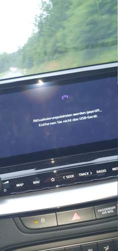

Bei mir kommt sein 30min das ?!
Macht der jetzt schon das Update?
Danke
Da müsste demnächst noch ne Anzeige mit dem prozentualen Fortschritt der Installation kommen. Aktuell wird - wie da steht - geprüft. Wie lange das genau dauert weiß ich nicht. Habe mein Auto im EV betrieb aktualisiert und war in der Wohnung.
Danke
das dauert!! die Prfg. wobei hier 30 Minuten schon lang sind. Solange der USB blinkt sollte es laufen.
50 min jetzt
Usb blinkt immer
@RicoLito schrieb am 1. Juli 2022 um 08:51:51 Uhr:
50 min jetzt
Usb blinkt immer
hatte gestern einen Beitrag hier gelesen, dass es auch beim erstenmal nicht funktioniert hat und daher hat dieser den USB abgezogen und gleich auf RESET gedrückt hat und die alten Daten waren noch da.
Habe dieses Mal das Update nach Abschalten des Autos installiert, was prima geklappt hat. Irgendwann meldete sich die App, dass die Installation fertig ist.
Bei der normalen, schnellen Installation ist diese Einblendung, dass die Daten geprüft werden, recht lange da. 30 Minuten waren es bei mir nie, vielleicht max. 20 Minuten, und die anschließende Installation von 0 - 100% ging dann in deutlich weniger Zeit. Der erste Teil (Prüfung und Installation) war dann nach ca. 25 - 27 Minuten vorbei, der zweite Teil (auch wieder Prüfung und Installation) geht nochmal schneller, in weniger als 10 Minuten. Die gesamte Installation war dann nach weniger als 35 Minuten durch.
Ich gehe davon aus, dass es aber auch i.O. ist, wenn diese Anzeige mehr als 30 Minuten da steht. Wenn irgendwas nicht passen sollte, wird die Installation abgebrochen. Vielleicht liegt es auch am Stick, dass es alles etwas länger dauert
