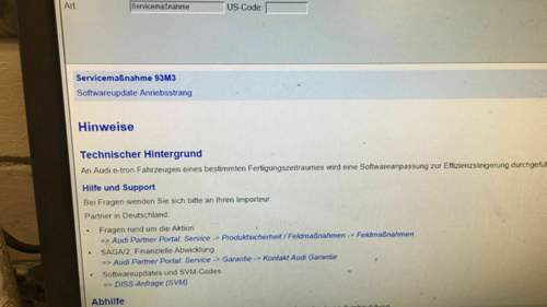

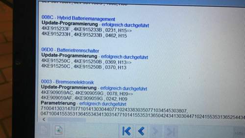

Wir haben gestern die Servicemaßnahme 93M3 - Softwareupdate Antriebsstrang zur Effizienzsteigerung auf unseren e-tron 55 (Modelljahr 2019) aufgespielt. Vor dem Update wurde im Bordcomputer 299km Reichweite angezeigt. Nachdem Update 321km. Im Anhang Informationen welche Steuergeräte bei dieser Servicemaßnahme ein Update bekommen haben.

Das ist aber nur bei den 2019ern. Vor allem im Zusammenhang mit dem Thermomanagement. Ich habe nur für 2020ff. Modelle geschaut. 93M3 ist da nicht verfügbar gewesen.
