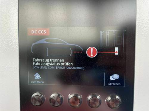

Ich hatte bei meinem MJ 2021 von Anfang an sporadisch Schwierigkeiten, DC zu laden ("Kommunikationsfehler", "Zündung ausmachen" etc.) und bin damit im Juli in der Schweiz gestrandet, konnte kein DC mehr laden, Auto voll mit Familie.
Da mir in der Schweiz am Samstagmorgen niemand helfen wollte und nur Abschleppen angeboten wurde, bin ich im LKW-Windschatten bis zum ersten Audi-Betrieb in Deutschland gefahren, wo der Fehler an der CCS-Wallbox reproduziert und ein Update des Ladesystems gemacht wurde.
Ich würde zu 51% Wahrscheinlichkeit wetten, dass es sich hier um genau dieses Hochvolt-Ladeupdate handelt. Meine Audi-Werkstatt zuhause konnte oder wollte mir hinterher nicht sagen, wie das Update genau hieß/welche Nummer es hatte.
