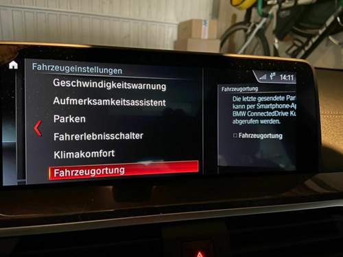

Seit dem Update findet Connected Drive, die Ortung sei nicht aktiviert.
Mit der App funktioniert es mal ja, mal nein. Davor wurde die Position mit Öffnen der App aktualisiert, jetzt zeigt sie (im besten Fall) nur die Uhrzeit der letzten Nutzung des FZ an.
Datenschutzeinstellungen hab ich eingestellt.
Gibt es seit dem Update irgendwo einen Menueintrag, um die Ortung zu aktivieren?

Den Menuepunkt meine ich gesehen zu haben. Da das Auto grad nicht hier ist, gucke ich später mal.
@Touranbert schrieb am 5. Februar 2021 um 16:46:19 Uhr:
Sehr gerne, danke! Hab heute nochmals geschaut und nix gefunden. Laut App ist „Fahrzeug orten“ unter „Aktivierte Funktionen“ aktiviert, nur auf der Website kommt die o.E. Meldung.
Meine tatsächlich, den Menüpunkt erst nach dem Update gefunden zu haben.
Hoffe das ist das was du meinst.
@Touranbert schrieb am 6. Februar 2021 um 14:14:25 Uhr:
Genau den suche ich.
Hast du ID6? Bei mir ist der Eintrag nicht drin (ID7)...
Das ist der menüpunkt für id6. Ist übrigens schon immer an der stelle. Unabhängig von updates :-)
Vielleicht hilft dir der Drivers Guide ...
Datenschutzeinstellungen hab ich wie o.e. eingestellt. (alles erlauben). Hilft leider nicht weiter.
In der App funzt es momentan gar nicht schlecht, zeigt die Uhrzeit und den Standort des letzten Abschliessens des Wagens.

Genauso war das schon immer. Das war nie eine Live Ortung, sondern immer der Zeitpunkt des letzten Abschließens.
Nein. Bisher hat die App immer die aktuelle Uhrzeit angezeigt. Beim Öffnen der App wurde aktualisiert. Zumindest bei der „alten“ Software.
Nö, war bei mir immer schon nur die Zeit des letzten Abschließens.
@Ravenous666 schrieb am 6. Februar 2021 um 21:30:58 Uhr:
Bei mir definitiv nicht. Aber dann scheint zumindest das kein Fehler zu sein...
