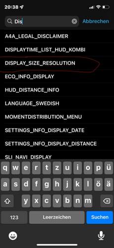

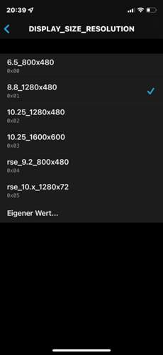

Man kann am heimischen Display die Auflösung auch bis zu einem gewissen Grad höher und runter stellen.
Ich habe das große Navi und dort sieht man den Effekt sofort.
Ich habe eben mal schnell in BimmerCode geschaut und dort sind für das große Display (10,25“) auch zwei Auflösungen hinterlegt. Ich lade mal Bilder dazu hoch.
Vermutlich wurde ab einer gewissen SW-Version auf die höhere Auflösung umgestellt.
