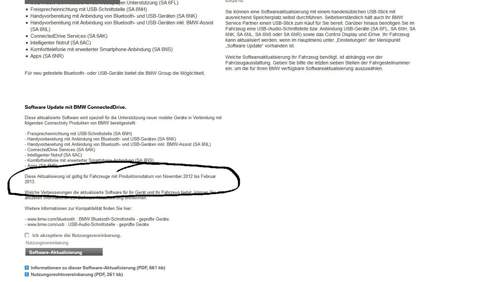

hab heute ein update gemacht auf UPD05074!
Software-Aktualisierung
MN-002.039.071,
TN-002.039.070, sind gegenüber der UPD07073 gleich geblieben.
Dazu gekommen ist, Erweiterung: HN-002.255.073 siehe anbei!
Für was ist diese Erweiterung?
Lg

@blau=gluecklich schrieb am 23. September 2016 um 15:53:40 Uhr:
Ich habe gerade auch mal versucht ein Update zu machen, aktuell habe ich die Software aus dem angefügten Bild drauf.
Als erstes habe ich es nach Anleitung über die TeleServices versucht, allerdings gibt es den Menüpunkt bei mir nichtmal. Navi Prof und laufendes Connected Drive Paket sind vorhanden.
Danach habe ich dann auf der BMW Seite meine Fahrgestellnummer eingegeben und die Datei UPD05074.bin runtergeladen. Wenn ich das nun im Auto versuche, dann wird mir gemeldet, dass die Updatedatei nicht zulässig ist.
Stell ich mich zu doof an? Meiner ist Baujahr 8/2015, mich wundert auch, dass hier von Update UDP07073 geredet wird, was ja nach den Zahlen beurteilt wahrscheinlich neuer ist als die aus meinem Download. Habt ihr die Dateien auch mit VIN von der BMW Seite oder aus einer anderen Quelle?
Jemand ne Idee, warum die TeleServices bei mir nicht angezeigt werden?
Der Dateiname hängt von mehreren ab - Produktionszeitpunkt, welches Navisystem, bzw. Telefon- /Media-
Ausstattung usw.
Wenn du beim Freundlichen warst, und er hat die Fahrzeugsoftware aktualisiert, hast du eine aktuellere Version installiert, als im Internet angeboten wird.
Erkennst du daran, dass die Zahlen mit 003.xxx.xxx statt wie im pdf mit 002.xxx.xxx beginnen.
Teleservice Softwareupdate wird ausschliesslich beim CIC angeboten. beim NBT gibts das nicht mehr. Und nachdem deiner BJ 2015 ist, hast du NBT.
Ich persönlich finde das Update über USB-Stick eh zuverlässiger und entspannter.

Hallo Forum,
entspricht das Update UDP05074 denn der Media-Version MN-003.003.001 bzw. der Telefon-Version TN-003.003.001? Bzw. anders gefragt: Sind die Versionen 003.003.001 die aktuellsten? (F31, BJ 11/14)
Vielen Dank euch!
@zxcd:
Laut Readme_UPD05074_de-de.pdf
auf https://www.bmw.de/update
werden maximal die Versionen
MN-002.255.071, TN-002.255.070
installiert.
Vielleicht verstehe ich das aber falsch.

Kann mir das jemand erklären? Das passiert wenn ich die VIN meines F11 eingebe....Dieser ist aber Bj.06/2014.......
Dfe
Meiner ist auch jünger als dort angegeben und mir wird das gleiche angezeigt (auf der US wie auch DE-Seite). Die Seiten werden evtl. nicht mehr gepflegt und Fehler bleiben einfach drin.
Von dieser Erweiterung HN-002.255.073 findet man ja ooch weit und breit nix bei denen.
Habs auch mit mehreren Sacks probiert. Es kommt die Meldung dass keine gültige Software auf dem Stick ist...
Ich hab es grad ausprobiert.
Ich habe
Media: MN-003.013.001
Telefon: TN-003.013.001
bereits installiert.
Mir bietet er auf bmw.com/update auch die UPD05074.bin an.

Wenn ich obwohl besseren Wissens versuche die (offenbar viel älteren heruntergeladenen) Daten zu installieren sagt er Update nicht kompatibel.
Fazit: Offenbar hat BMW den Support des F11 via bmw.com/update seit einer gefühlten Ewigkeit eingestellt und nur wenn man zum Servicepartner fährt bekommt man noch die aktuellen releases aufgespielt.
Irgendwie muss man den Kunden ja dazu bewegen seinen "steinalten" F1x LCI von Januar 2017 so langsam mal durch einen G3x zu ersetzen...
