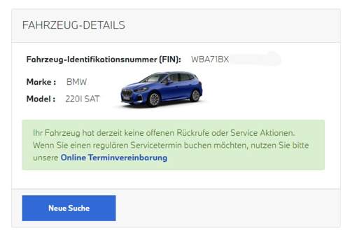

Themenstarteram 12. September 2022 um 17:34
Hat jemand eine Info, wann der „Rückruf“ kommt, bzw. hat schon jemand Software Update usw. erledigt? Mein 223i ist Produktionstag 24.5.22, Abholung in der BMW-Welt am 7.6.2022. Danke für eine Info.

Das offizielle Rückrufschreiben habe ich noch nicht erhalten.
Wundert mich ehrlich gesagt ein bisschen, da es sich ja um einen Rückruf veranlasst durch das Kraftfahrtbundesamt handeln soll. Es wird wohl Hardware ausgetauscht.

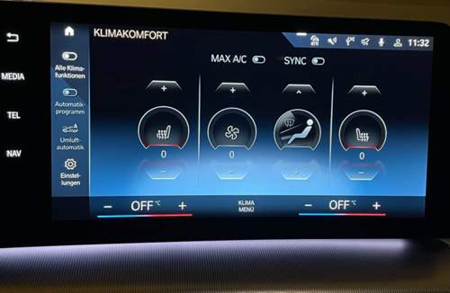

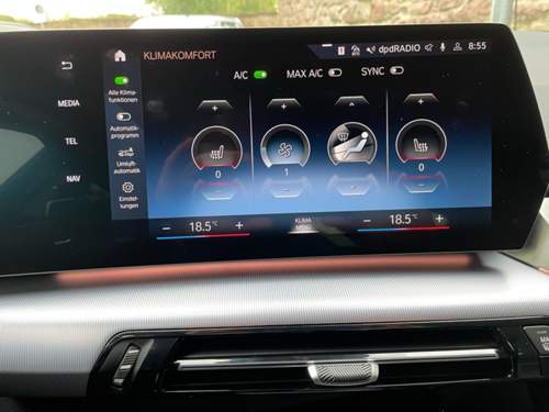

Die Softwareupdates könnte ich aber schon bei meiner Vertragswerkstatt aufspielen lassen. Dann wäre endlich die AC-Taste vorhanden.
Jemand hier im Forum hat es ja aufspielen lassen. Danach war ja die kombinierte Funktion aus Spurhalte- und Abstandstempomat verschwunden. Die Funktionen konnten nur noch einzeln ausgewählt werden.

Danke Chekov76 für die Info. Ich werde mal beim Freundlichen vorsprechen. HG

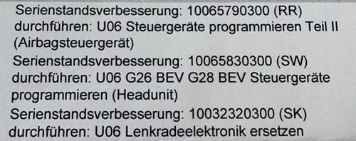

Hallo der Rückruf Lenkungselektronik von BMW-Seite erfolgte bei mir am 24.08.22 . Habe Termin am 29.09.22 gemacht, dort wird auch das Software-Update wegen Airbags aufgespielt !
Was ist kaputt? Bzw. mit welchen Folgen?
Funktionieren diee OS8 Updates noch nicht per Over The Air?
UpDate für meinen 218d ist vom Händler angekündigt, es steht aber noch kein Termin fest.
Ein OTA Update hatte ich einmal erhalten.
Jedoch waren keine offensichtlichen Neuerungen vorhanden.
Aber anscheinend spielen die Freundlichen eine umfangreichere Version auf. Wie schon erwähnt fehlt ja bei den Fahrzeugen vom Anfang des Jahres der Klimaanlagen-Button. Aktuell bekommt man diese Funktion anscheinend nur, wenn man ein Softwareupdate in der Werkstatt macht.

Hier die Beschreibung des Rückrufs und die Fehler:
https://www.kfz-rueckrufe.de/.../
Abhilfemaßnahme-Code: 0065 760 300
Das Update kann aufgespielt werden aber das Thema Lenkung ist mit Austausch eines Steuergerätes verbunden. Hier scheint es zwei Versionen zu geben. Mein Freundlicher konnte es beim (Update) Termin nicht tauschen, es sei im Rückstand. Wird bestellt, könnte sich allerdings hinziehen. Da kein sicherheitsrelevanter Rückruf - so what.

Wir bekommen morgen unseren 223 i,lt Händler wurden alle Updates gemacht und ein Teil der Lenkung ausgetauscht.
Meine Frage: gibt es eine Möglichkeit diese gemachten Arbeiten am Fahrzeug abzurufen ?
Gruss Klaus
Nein, da musst du dem Händler vertrauen, im Fahrzeug ist nur dir Service Historie abrufbar.
